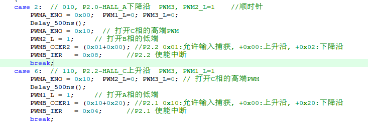

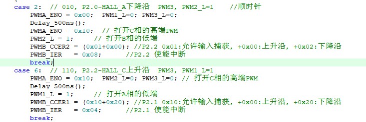

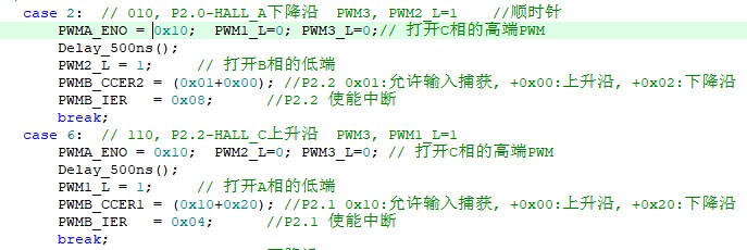

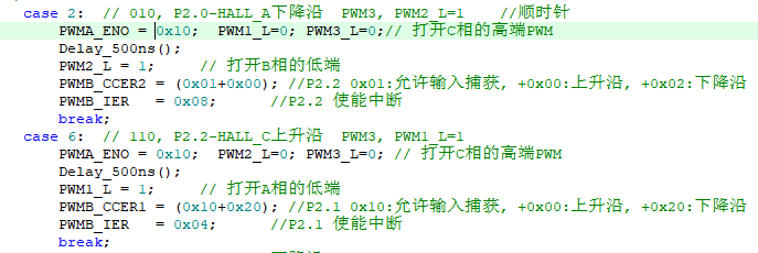

请教梁工,在换向函数里为啥间隔调用了PWMA_ENO=0X00,程序能不能写成向我第二张图片中的样子,不太能理解
我本意是增加一点死区,如果你的驱动芯片自带死区,则可以直接切换,500ns延时都不用。  详情 回复 发表于 2025-7-11 13:10

lki*** 发表于 2025-7-6 04:32
请教梁工,在换向函数里为啥间隔调用了PWMA_ENO=0X00,程序能不能写成向我第二张图片中的样子,不太能理解 ...
