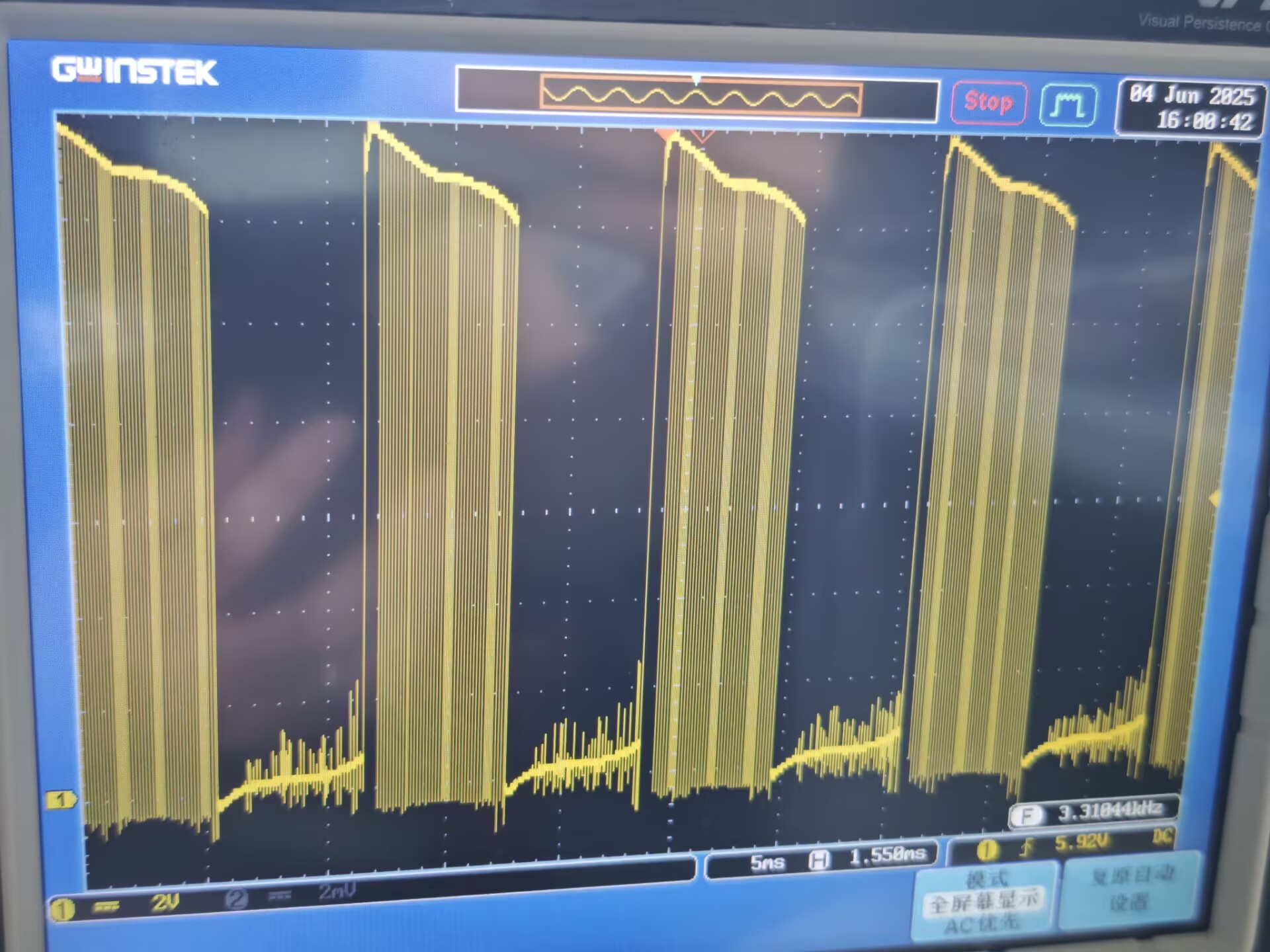

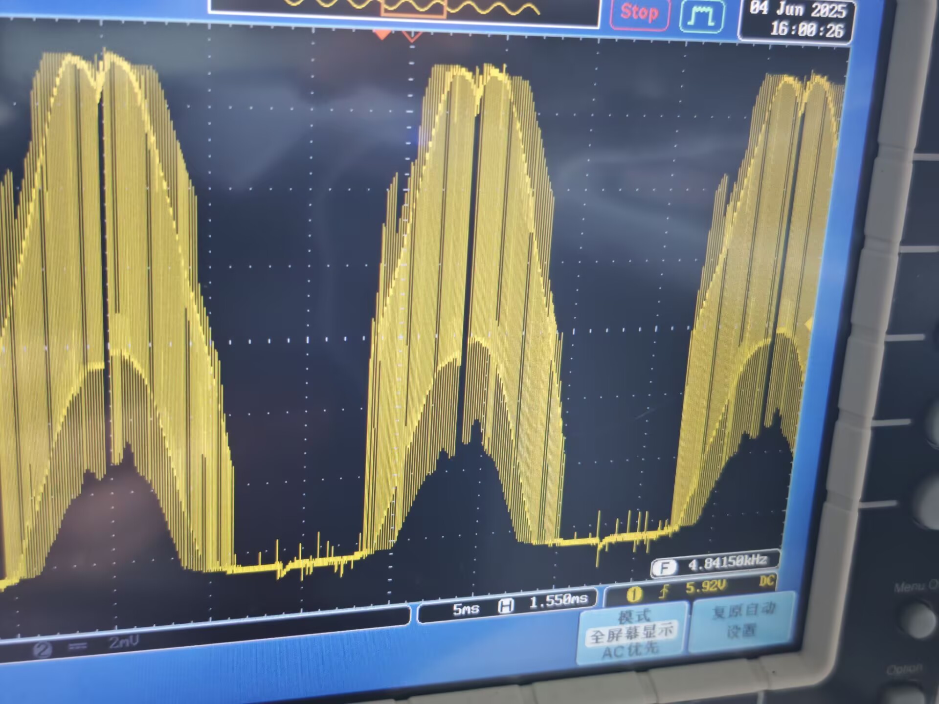

发表于 2025-6-4 15:39:51 | 显示全部楼层
你好,请问我这个顺时针可以启动,逆时针无法启动是什么原因啊
顺时针
顺时针
逆时针
逆时针
换相、检测过0的次序不对造成的。上图是正确的波形。  详情 回复 发表于 2025-6-4 16:35

 楼主| 发表于 2025-6-4 16:35:15 | 显示全部楼层
