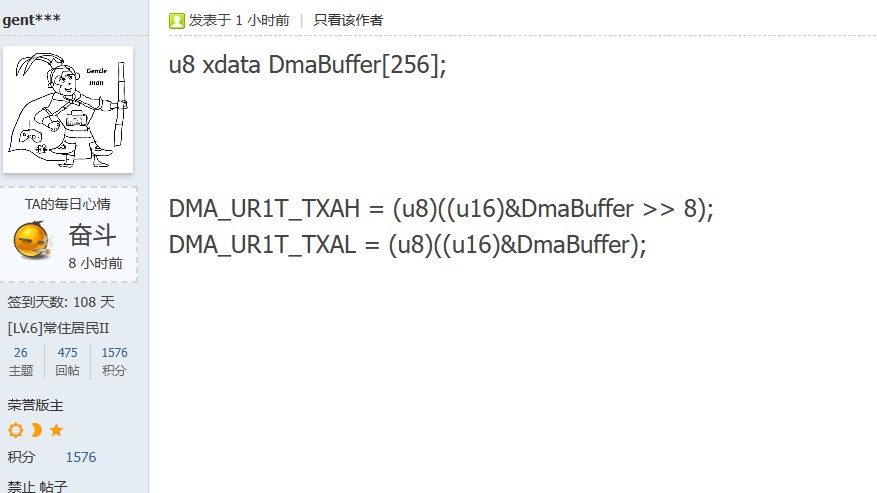

 楼主| 发表于 2024-3-15 14:53:05 | 显示全部楼层
gentl*** 发表于 2024-3-15 14:36
u8 xdata DmaBuffer[256];
谢谢指点,我把它改成这样编译也过了,就是不知道对不对(头文件也定义了DMA_UR1T_TXA)
DMA_UR1T_TXA = (u16)UART1_TX_DMABUFFER;//

 楼主| 发表于 2024-3-15 16:27:17 | 显示全部楼层
我试了一下,这样也不对
我试了一下这样也不对
我试了一下这样也不对

发表于 2024-3-15 16:31:22 | 显示全部楼层
按照我后给出的  应该没问题

 楼主| 发表于 2024-3-15 18:05:00 | 显示全部楼层
gentl*** 发表于 2024-3-15 16:31
按照我后给出的  应该没问题
好的,我试试,谢谢

 楼主| 发表于 2024-3-16 17:33:27 | 显示全部楼层
按照我后给出的  应该没问题
那样好用,谢谢,官方手册这里应该有点问题,需要改下
