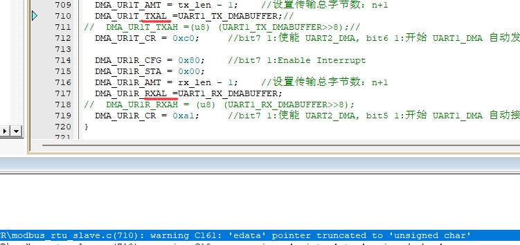

 楼主| 发表于 2024-3-15 09:36:02 | 显示全部楼层
我找了一下,发现stc8a8k的头文件是这样,而stc32g没有这2个定义,所以我加上了,但是编译还是报警。
添加后的报警

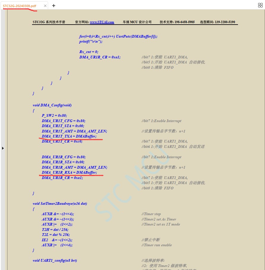

 楼主| 发表于 2024-3-15 09:47:32 | 显示全部楼层
我看手册上面也是直接操作DMA_UR2R_RXA和DMA_UR2R_TXA

 楼主| 发表于 2024-3-15 12:59:07 | 显示全部楼层
gentl*** 发表于 2024-3-15 12:18
加上L 试一下
DMZ_UR1R_RXAL
改了后还是报警,不过是和以前不一样的报警
改了后成这样
改了后成这样

 楼主| 发表于 2024-3-15 14:26:06 | 显示全部楼层
gentl*** 发表于 2024-3-15 14:21
缓冲区定义在  xdata了吗
直接定义的,U8 缓冲区,应该是在edata区
