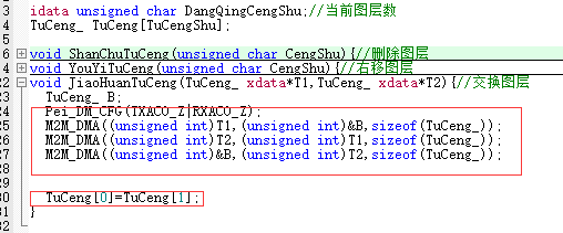

在没有DMA之前都是用结构体=结构体来交换结构体中的数据
从汇编可以看出是使用COPY函数
使用DMA拷贝需要中间变量,交换两个结构体需要拷贝三次
请问这两个方法哪个更快,为什么。最好做个实验结果看下

肯定DMA更快,硬件完成的。

数据长度大约 多少字节?
数据量少, 肯定直接赋值快, 数据量大, DMA快,
