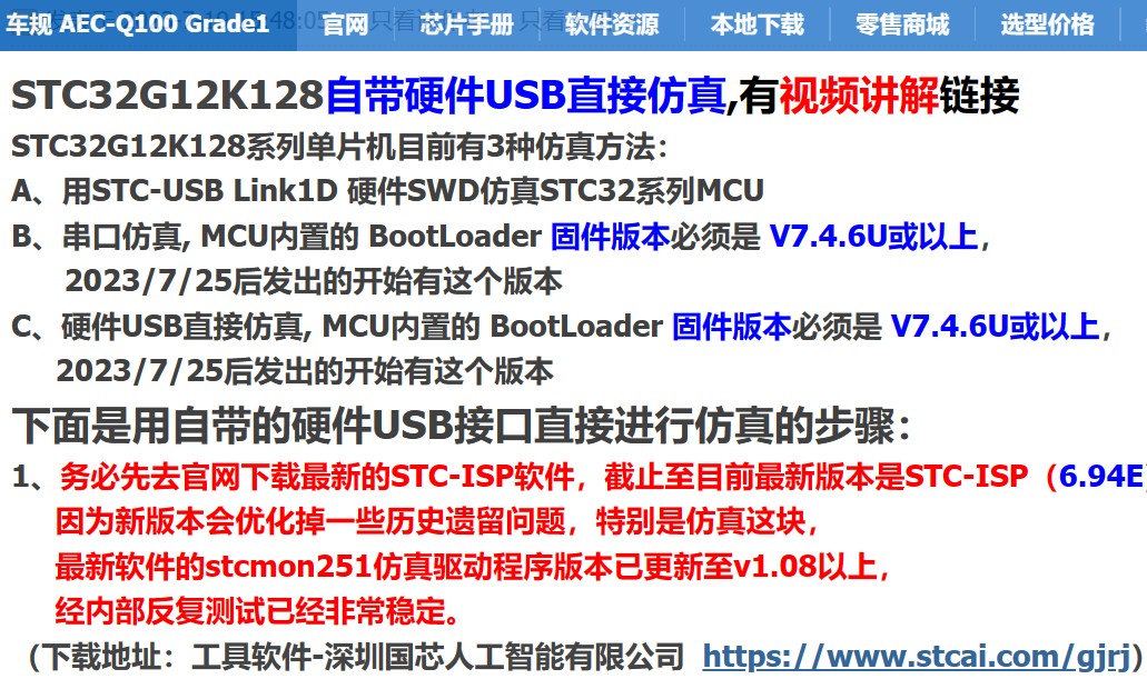

发表于 2024-6-25 19:24:31 | 显示全部楼层
老眼昏花,如下的
USB直接下载,USB直接仿真,的USB 接口在哪

发表于 2024-6-25 19:48:30 | 显示全部楼层
神*** 发表于 2024-6-25 19:27
这有空间加上 USB-TypeC 接口,
USB仿真,USB下载,USB不停电下载
有的,是分两块板,电源板已经是USB下载了
