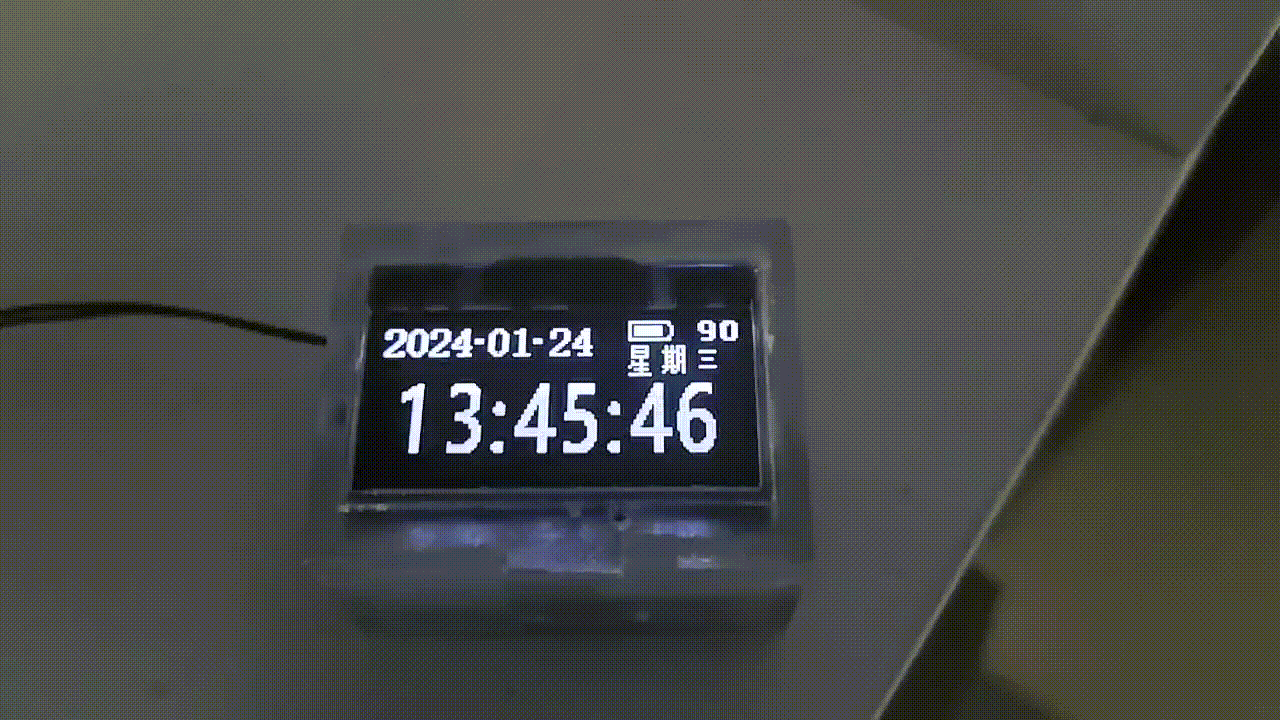

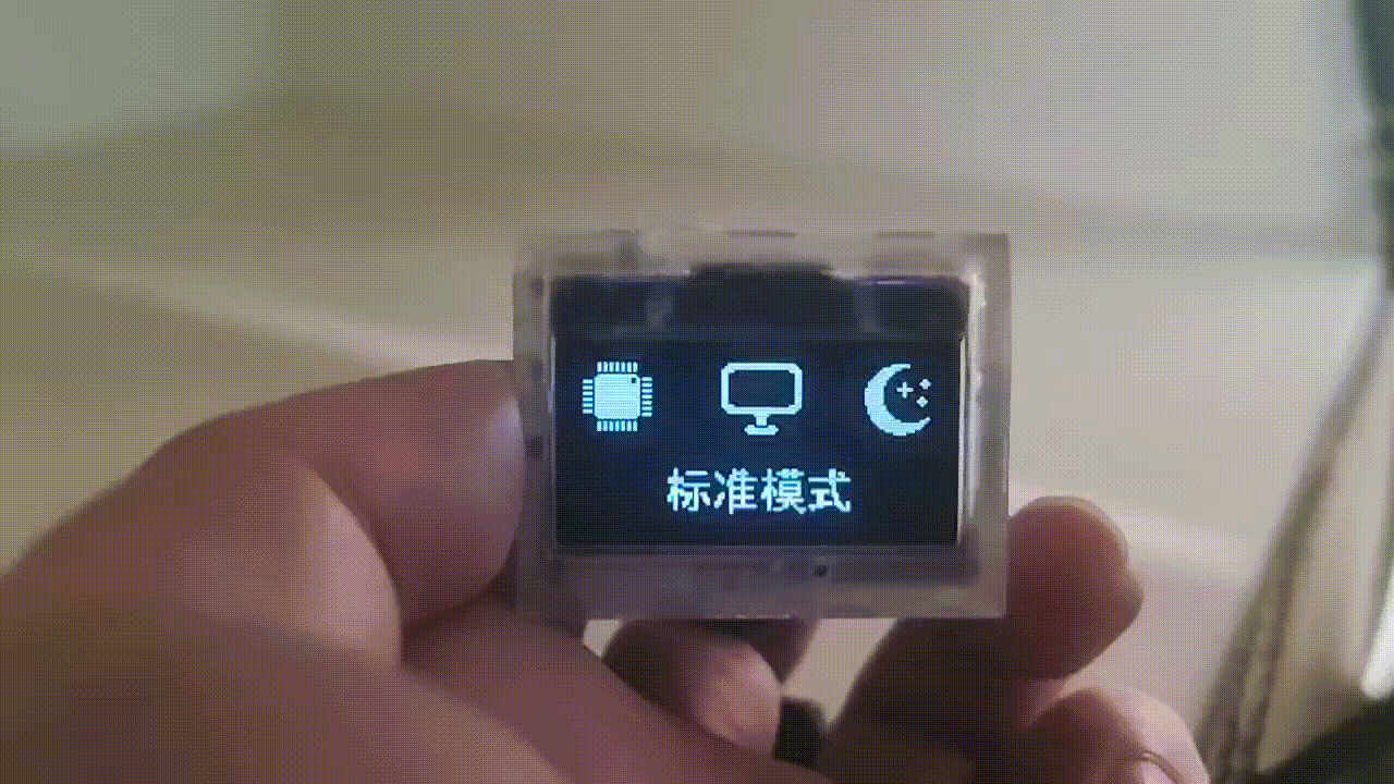

32F12K54 【常亮24天】 低功耗-迷你桌面时钟
介绍:
      32F12K54作为主控的低功耗桌面时钟,整机TV模式平均功耗为1.85mA(7.067mW),目前可运行大约21.81天,搭载RTC、温湿度、磁强、加速度、气压、光强传感器可供开发
       注:由于之前改了硬件,调高了OLED的对比度,电流从1.68mA增加到1.85mA,所以使用时间下降,(自动调光模块写好以后就会再增加几天的使用时间)

整体大小:38.93mm X 23.72mm X 30.28mm
与18650电池对比:
背景:只是为了验证我一个关于低功耗GUI的想法这碟醋,包了这一顿饺子
预览
预览

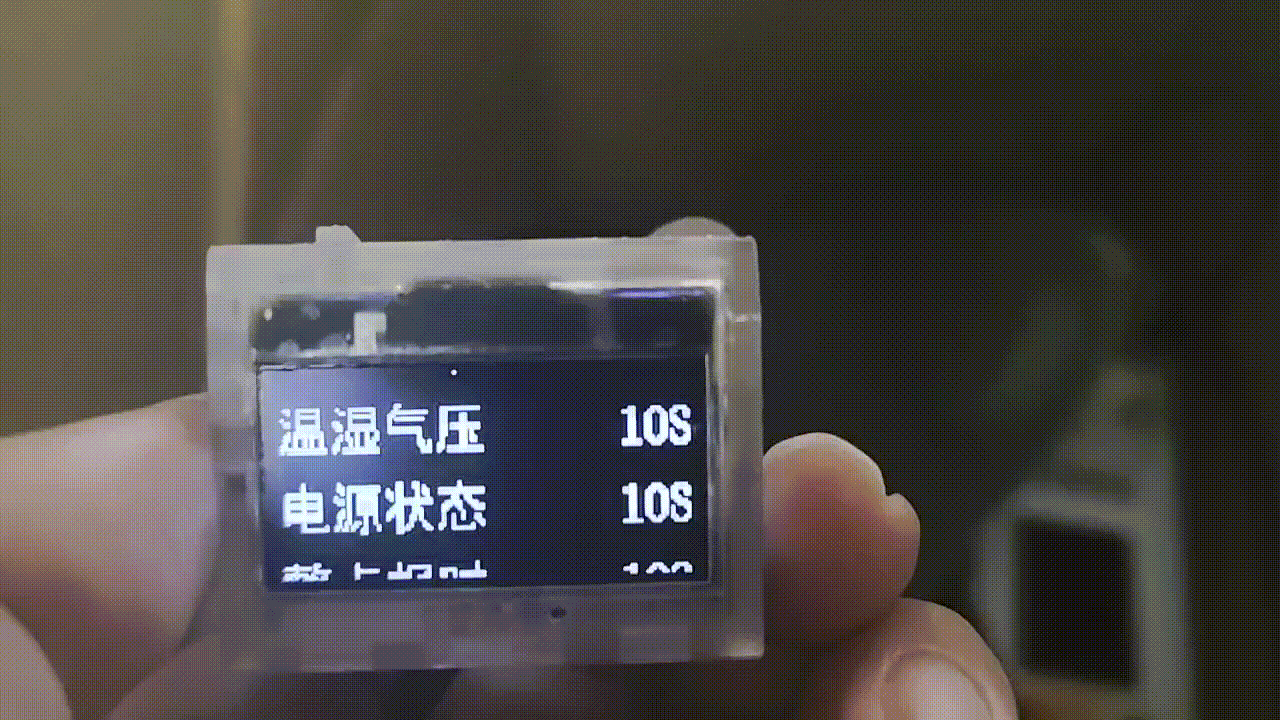

以下是菜单展示(主菜单、二级菜单、三级菜单):以下数据均是3.84V测出的数据
主菜单
主菜单
二级菜单
二级菜单
三级菜单
三级菜单
                                                                                  (主菜单滚动电流大致为2.3mA)                               (主菜单滚动电流大致为4.2mA)                                       (主菜单滚动电流大致为1.5mA)

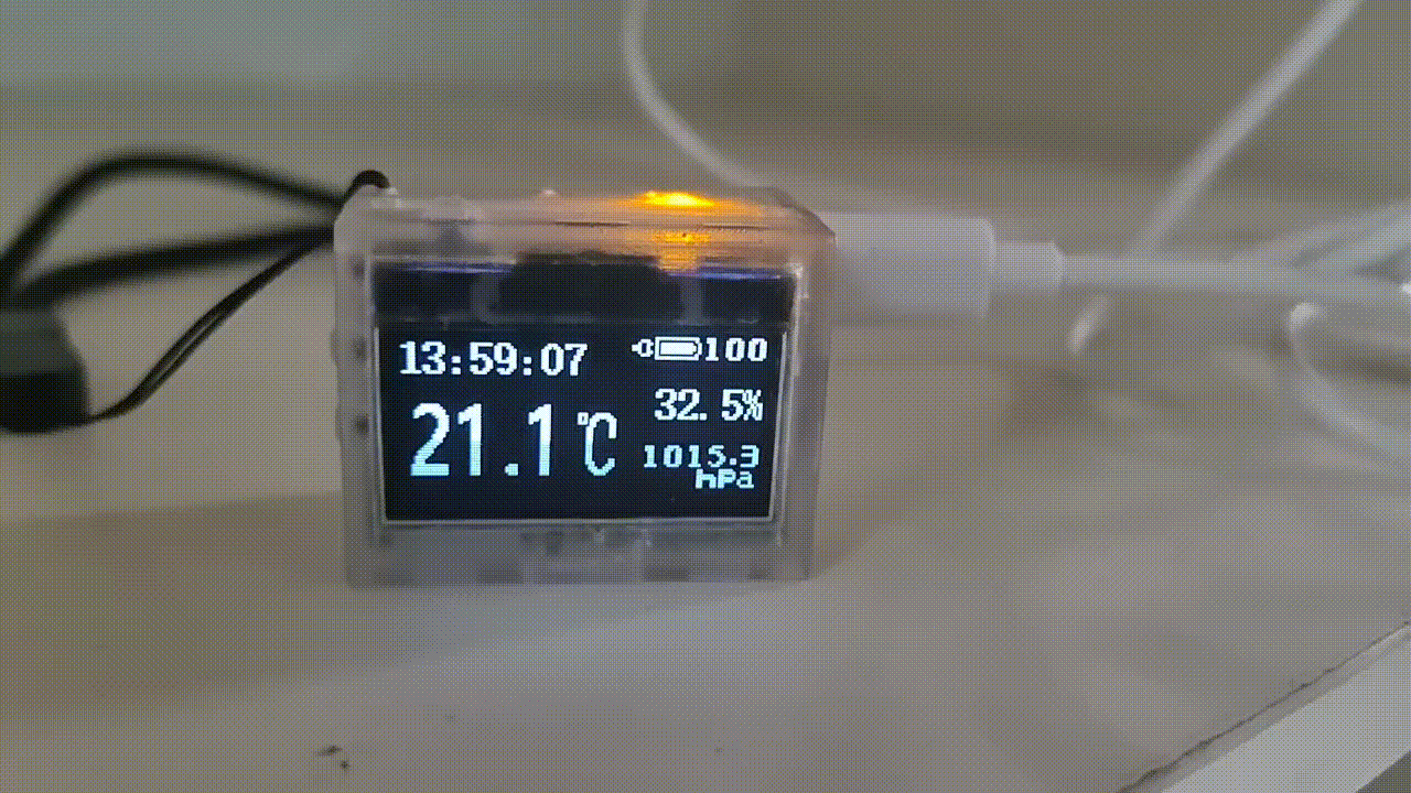

TV模式-——————时间显示(滚动) +  温湿度气压显示 + 电源显示,按照40秒+10秒+10秒循环
TV模式-温湿度气压
TV模式-温湿度气压
TV模式-电源显示
TV模式-电源显示

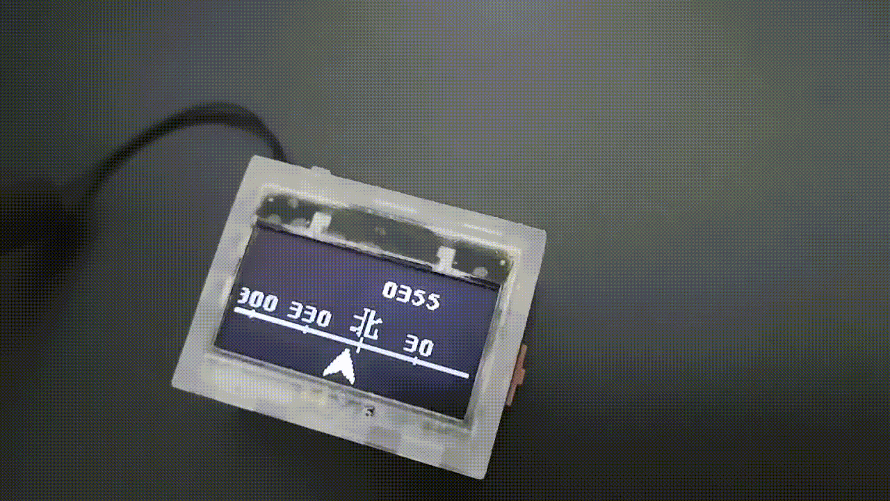

指南针:
指南针(旧版)
指南针(旧版)
                                                                                                                                                                   (旧版指南针电流大致为1.5mA)

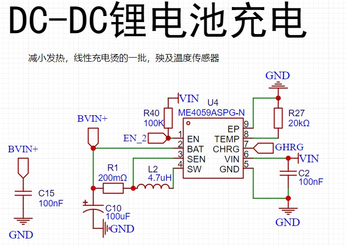

发表于 2024-6-25 17:47:02 | 显示全部楼层

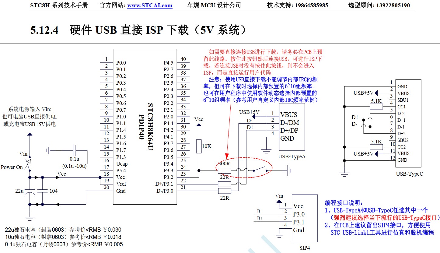

神*** 发表于 2024-6-24 20:07
帮用 STC8051U 实现,RMB1000鼓励
===先更改原理图贴上来,我请梁工参与讨论
已经更改成 STC8051U 实现 的原理图

发表于 2024-6-25 19:24:31 | 显示全部楼层
老眼昏花,如下的
USB直接下载,USB直接仿真,的USB 接口在哪
  • 打卡等级:偶尔看看II
  • 打卡总天数:22
  • 最近打卡:2026-03-26 11:15:31
74
1393
1393
发表于 2024-6-25 19:48:30 | 显示全部楼层
神*** 发表于 2024-6-25 19:27
这有空间加上 USB-TypeC 接口,
USB仿真,USB下载,USB不停电下载
有的,是分两块板,电源板已经是USB下载了
