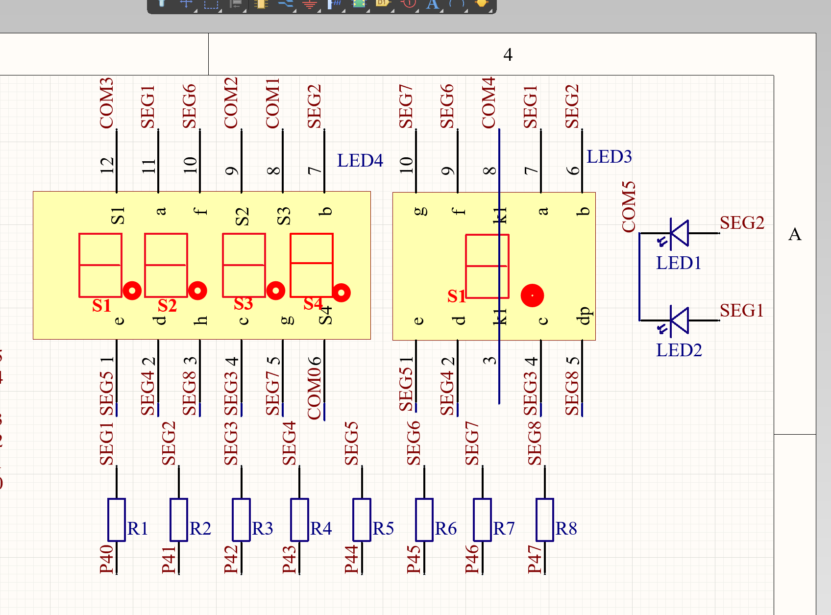

楼主: feitianxiaozi
带有LED驱动的单片机驱动数码管亮度低

发表于 2024-12-10 20:18:08 来自手机 | 显示全部楼层
feitianxiaozi 发表于 2024-3-14 12:24
https://www.stcaimcu.com/forum.php?mod=attachment&aid=MzgyMTV8NzhhNDgwOWZ8MTc2MTM4MDg2NHwwfA%3D%3D://38216.jpg原理图是共阴极的数码管
你这个段SEG没有加限流电阻还不亮吗?
我试了一下不加限流电阻的话非常亮,
关键我用360欧的限流电阻不是很亮,5位全亮8用5v供电才30ma
计划换成180欧姆或者150欧姆的  5v供电控制在显示40ma电流
主要是官方给出的图是1K的电阻  自己用1k的话亮度差太多 不知道用的电阻小了  会不会出问题
郁闷
我用软件做的别的程序推挽输出8段通过360欧的电阻   控制4位共阴数码管直接接IO扣  亮度非常高  5v供电电流有40多个ma
