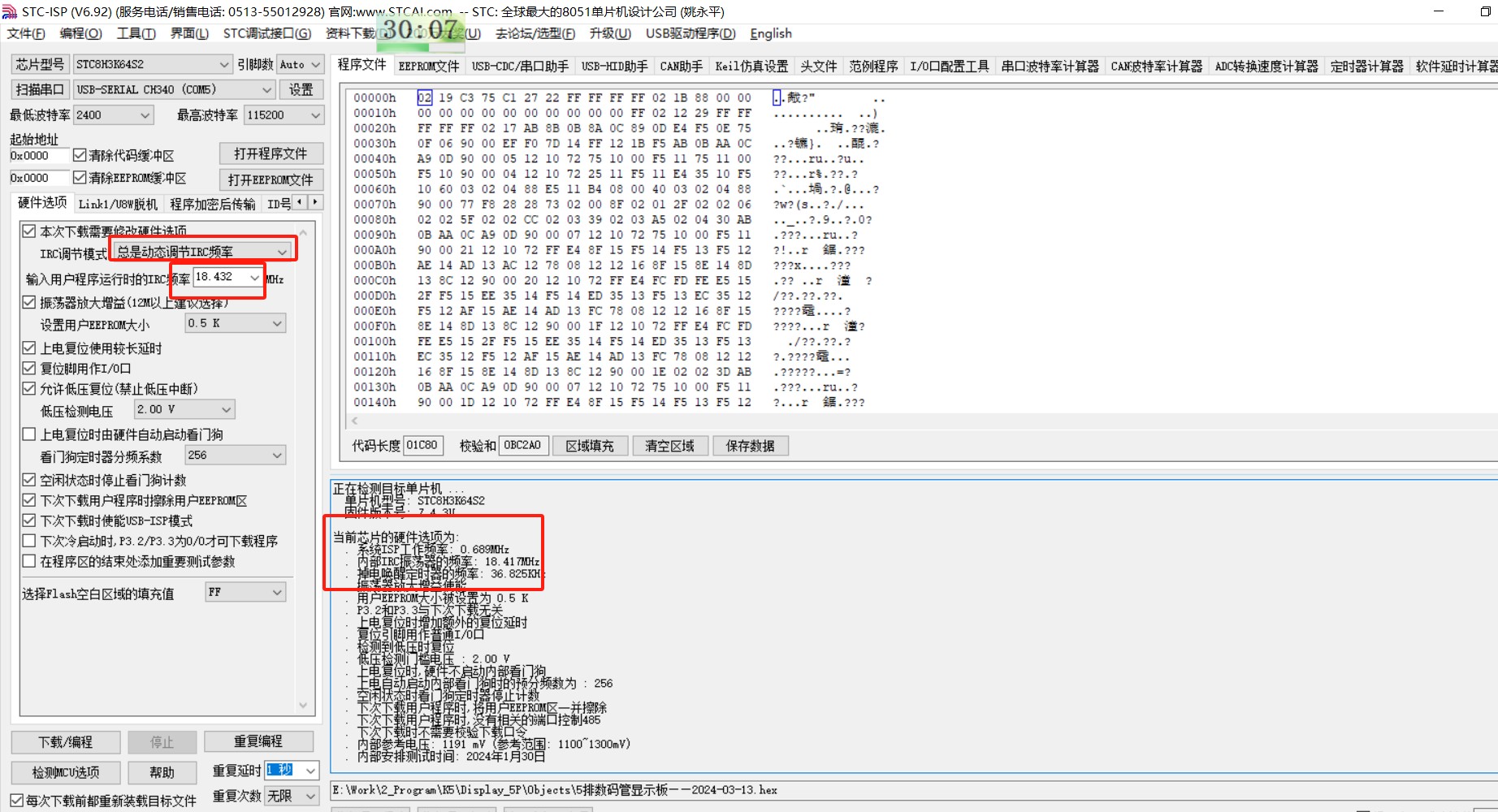

 楼主| 发表于 2024-4-2 13:25:54 | 显示全部楼层
不是我特意选的“总是动态调节”,而是打开ISP软件,默认就是这个选项
778
3133
3133

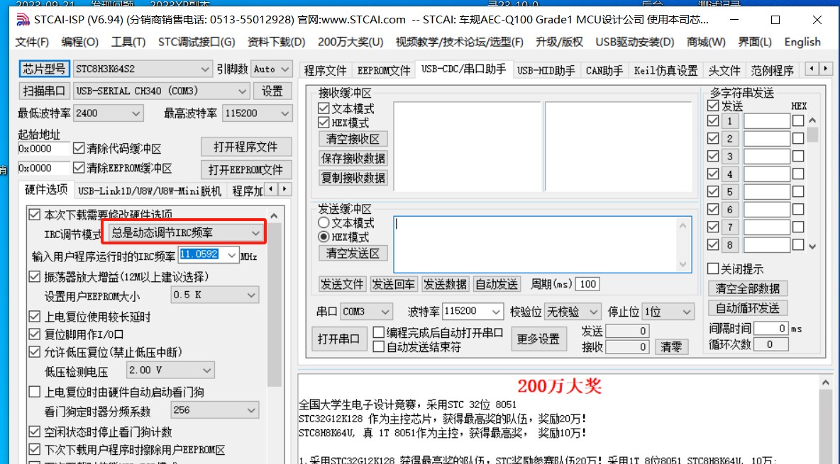

 楼主| 发表于 2024-4-2 13:27:06 | 显示全部楼层
这是我之前刚发现这个问题时截的图片
778
3133
3133
 楼主| 发表于 2024-4-2 13:29:27 | 显示全部楼层
有可能动态调节频率,成了0.6MHz了,频率低了,所以数码管动态扫描就慢了,见上图框内信息,这说明芯片有小bug,同样的选项“动态调节频率”,只有18.432M有问题,其他频率都正常
778
3133
3133
 楼主| 发表于 2024-4-2 13:31:22 | 显示全部楼层
建议官方ISP软件打开后,把该选项默认值给改成使用内部预置的频率
778
3133
3133
 楼主| 发表于 2024-4-2 13:38:24 | 显示全部楼层
我之前用的STC8H1K28,STC8C2K64S2,STC15W4K58,每年也得使用十几K,都没有碰到过这个问题
