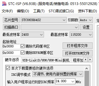

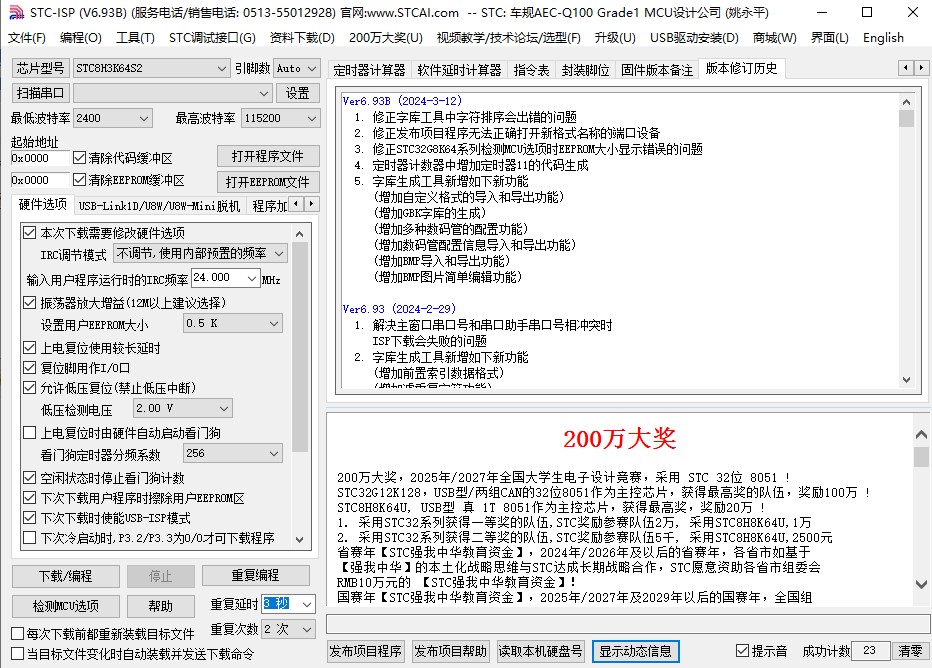

1,建议用 STC-ISP V6.94 版本
2,如下测试下
3,用 【STC-USB Link1D】 如下测试下

 楼主| 发表于 2024-3-13 15:17:58 | 显示全部楼层
CH340转串口和STC-USB Link1D都试过,结果一样,6.93B还没有试过

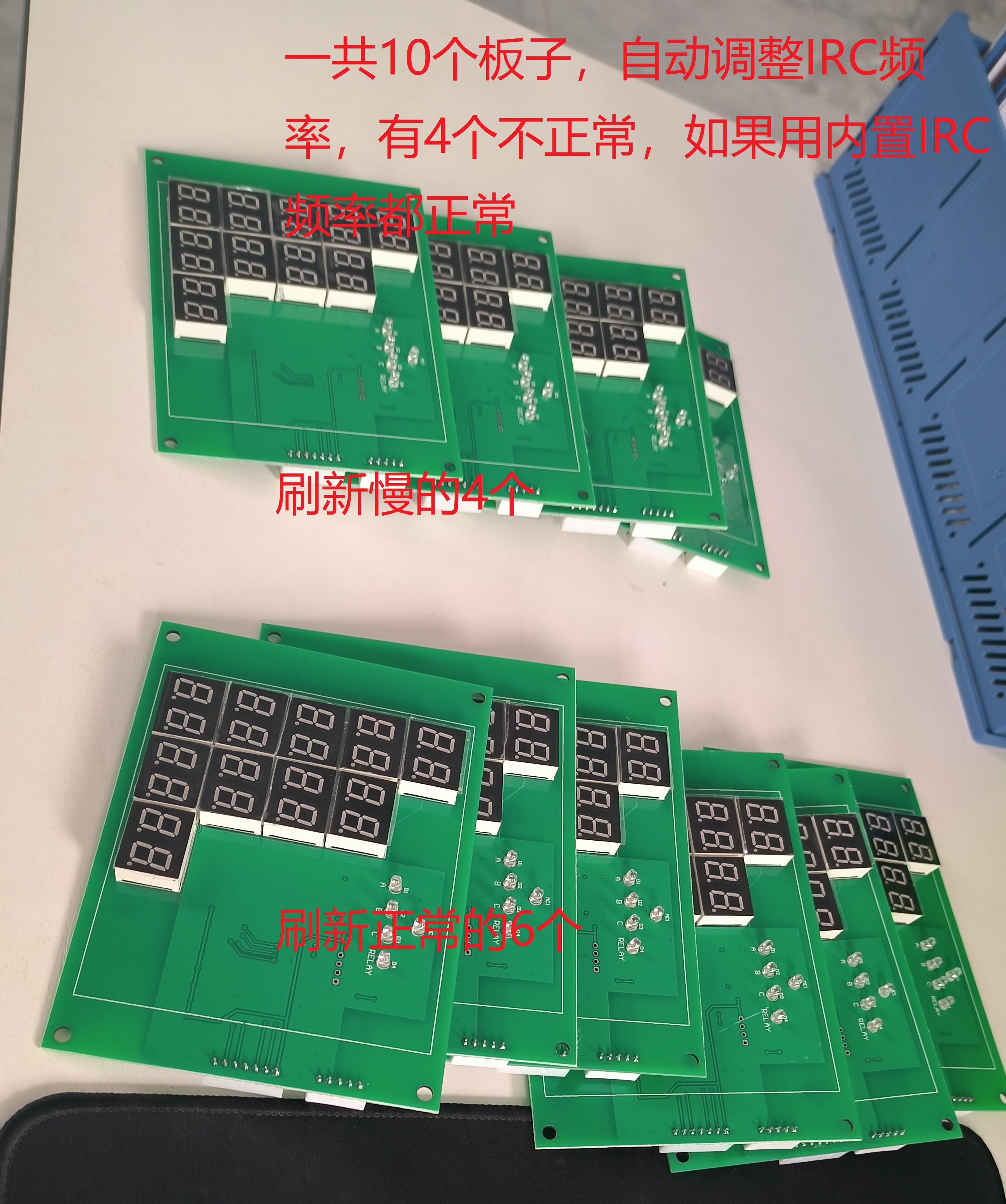

 楼主| 发表于 2024-4-2 09:20:54 | 显示全部楼层
神*** 发表于 2024-3-13 15:10
1,建议用 STC-ISP V6.93B 版本
2,如下测试下
我今天小批钢焊接完,我又拿了10块板子做实验,有4块频率是不准的

 楼主| 发表于 2024-4-2 09:22:51 | 显示全部楼层
ISP是6.94版本

 楼主| 发表于 2024-4-2 09:26:27 | 显示全部楼层
2,如下测试下
这是我拍的视频,下载的同一个程序,正常的是使用内部预置的频率,不正常的是动态调节的频率
数码管刷新慢.mp4
6.48 MB, 下载次数: 151
不正常
数码管刷新正常.mp4
7.59 MB, 下载次数: 138
正常

 楼主| 发表于 2024-4-2 09:29:13 | 显示全部楼层
我刚刚又测试了一下,发现一个问题,应该是STC8H3K64S2芯片内部固件有bug,在选择动态调节频率时,只有18.432MHz有问题,其他频率都没有问题,还请官方自己测试一下

 楼主| 发表于 2024-4-2 09:32:50 | 显示全部楼层
这个问题,跟ISP版本没有任何关系,V6.91、V6.92、V6.93、V6.94我都试过了,只要是18.432MHz的频率都有问题
