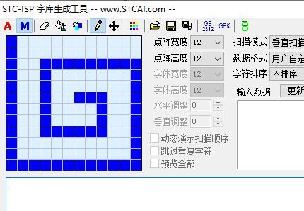

试了下文字取模工具,发现同样的问题
如果点阵尺寸不是8的倍数,垂直模式和水平模式都取模不成功
(之前版本也有这个情况,但是当时没注意这个细节 =。= )
(比如12×12的点阵,取模数据应该是24个)
只有将点阵尺寸,在取模方向上修改成8的倍数(手动补齐)
比如垂直模式将点阵高度设置成8的倍数
或者水平模式将点阵宽度设置成8的倍数
生成的字模数据就显示正常了
只要是宽高都是8的倍数的点阵都没有问题

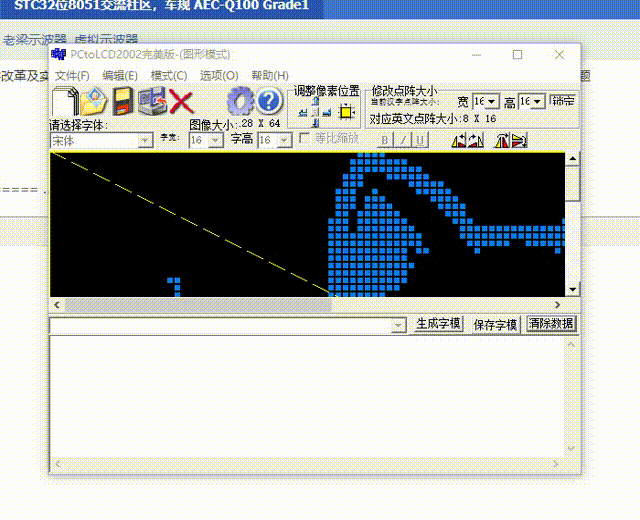

是说那个可以手绘的点阵窗口,在“M”模式的时候,支持显示的最大尺寸
也是因为考虑到跟字库尺寸的不协调,所以才在后面说,可以像新增加的数码管界面一样,单开一个窗口来操作,

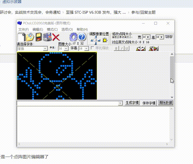

这其实相当于是一个单独的简易点阵图片编辑器了,(似乎就应该放到图片取模工具那边了)
比如参考PCtoLCD的那种窗口形式,如果不够大可以拖动进度条,根据图片大小确定显示出来的点阵长宽
QQ录屏20240313151433 00_00_00-00_00_30.gif QQ录屏20240313151738 00_00_00-00_00_30.gif

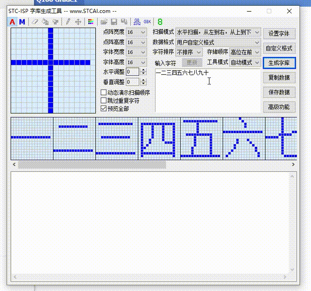

还有前面说的“预览全部”,不是一个新功能,是工具界面上的那个预览功能的窗口
是想说那个样子可以给手绘窗口当做参考
