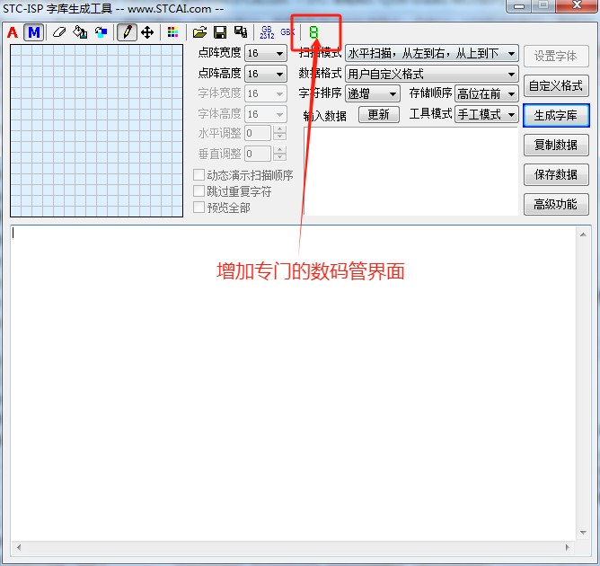

应本坛各大版块 荣誉版主 和广大 STC爱好者 要求,
我们这次不辱使命,【字库生成工具】下了很大的功夫,
力争成为 MCU 应用开发工具当中 【最好用的 字库工具】
啥都不说了:东风到处,即是真理
之前荣誉版主“大明狐”建议的模版数据的导出和导入
先把自己感动到留下激动的泪,再感动世界 !!!

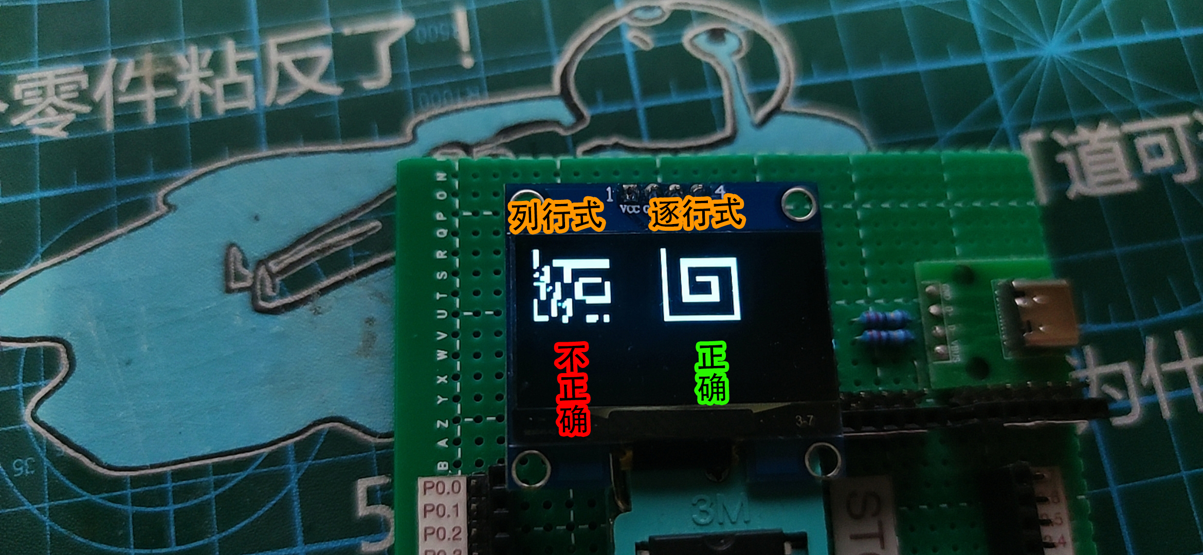

体验了一下最新版本的取模工具,【文字取模工具】新增的几个功能,
处处是惊喜
稍后慢慢做记录

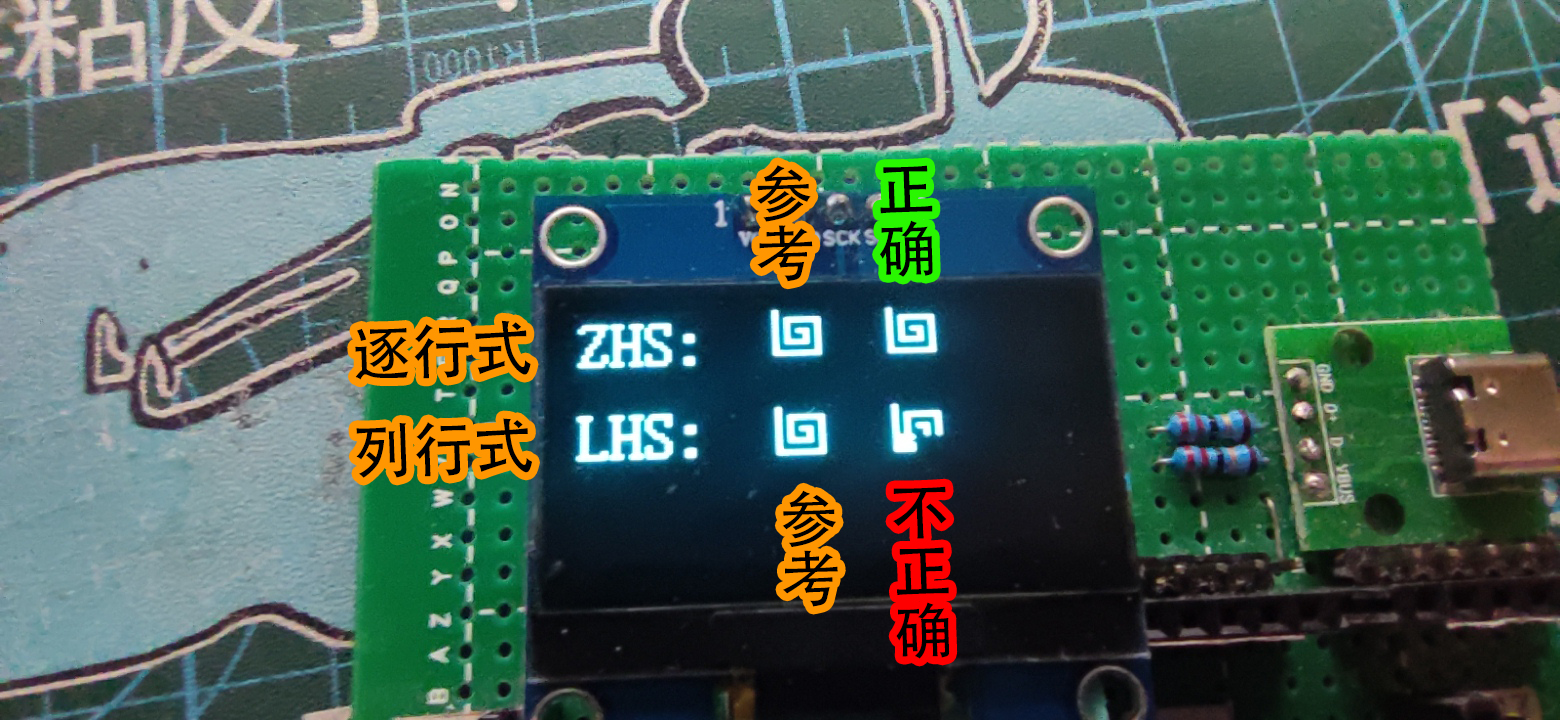

这里说一下【图片取模工具】对图片尺寸问题的修正

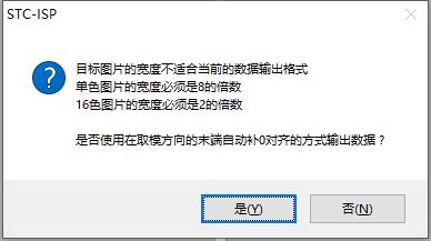

此次更新修正了之前单色图片尺寸不是8的倍数就不会转换的问题
增加了数据结尾不足8位则进行补全的功能,任何尺寸都可以转换了
不过窗口里说的是“补0对齐”,结果补的是1
不过补齐部分是不会读取到的,这一点倒是无伤大雅
经过和其它取模工具的对比测试,
采用水平模式(逐行式)转换的图片数据是正确的√
但是垂直模式(列行式)下,数据是有问题的×
以下是生成的图片数据的显示效果对比
试了几种不同尺寸,选了两个做例子
12×12的图片,水平模式取模正确,垂直模式不正确
35×35的图片,同样是水平模式取模正确,垂直模式不正确
对比垂直模式生成的数据可以看到,
跟12×12的图片数据一样
只有第一个PAGE的数据是正确的
之后的都是乱的
而且从水平模式的35×35数据看,好像补0补的数值很随机,
有时候补的是0有时候补的是1,
不过这都不会影响有效部分的读取。
以上就是 1位格式 发现的问题
其它4位8位格式的还没有试

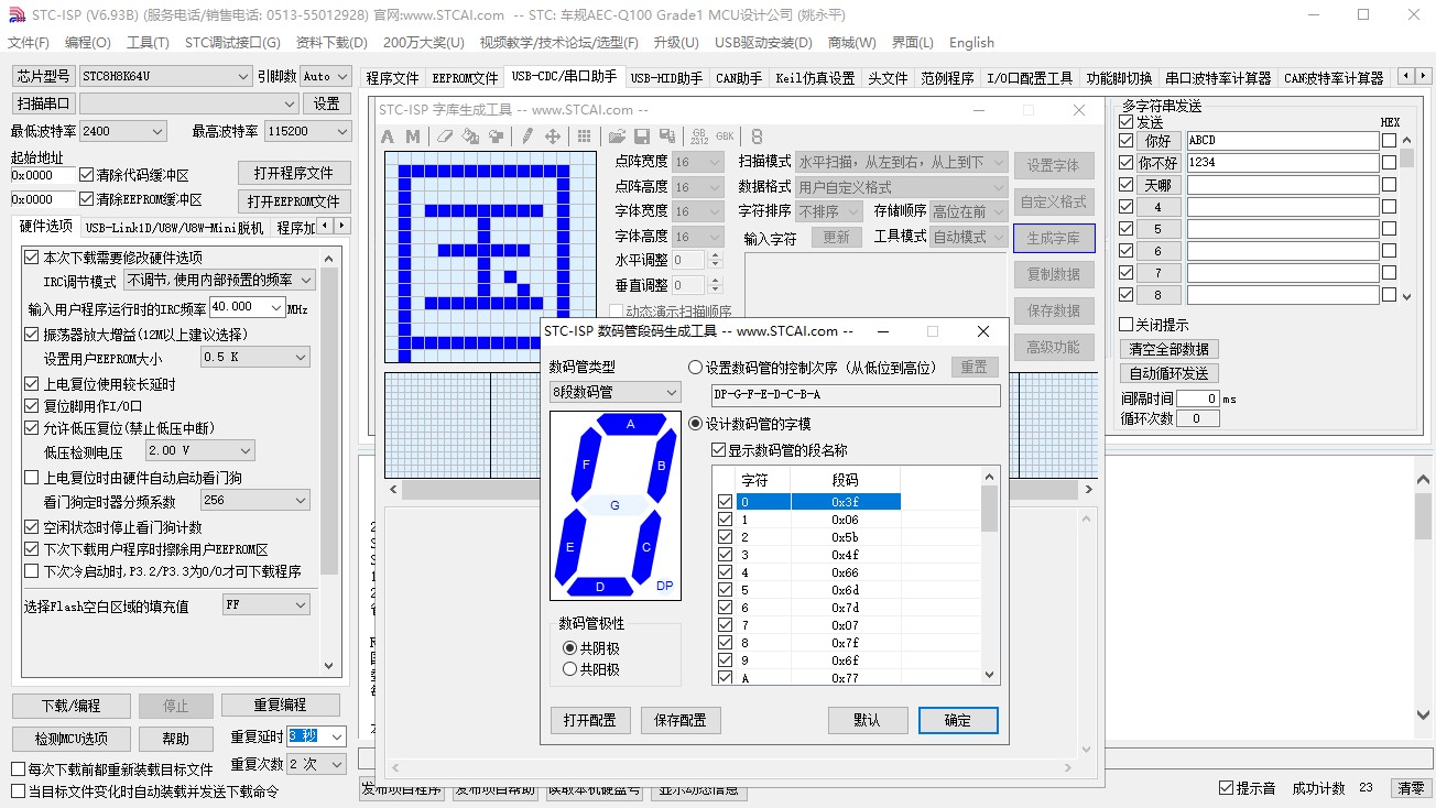

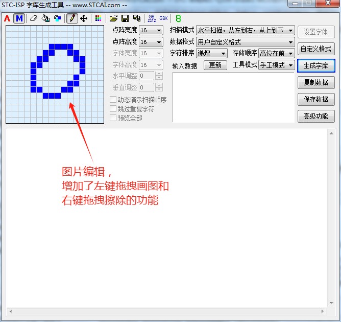

还是忍不住说一下【文字取模工具】太多惊喜了
手绘点阵的编辑和保存功能
字模数据的反查功能
自定义模板的保存功能
(鼠标悬停在“表头格式”一栏会弹出提示板,感觉里面还少一项说明,
就是更改“字节数据格式”的“%02x”的x大小写,
可以改变生成的数据里的十六进制数的大小写 ^_^ )

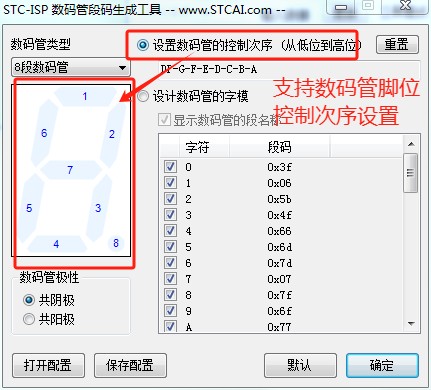

数码管是最大惊喜
不但包括了那么多种数码管的模板,还可以通过点选,自定义段码的顺序
总之,大家辛苦了!STC威武!!
