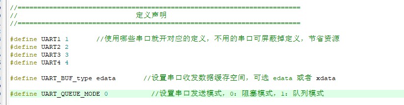

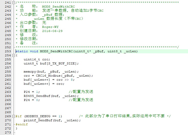

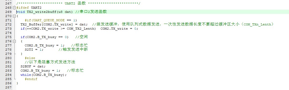

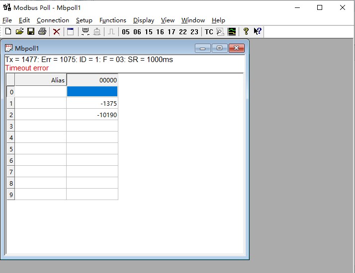

发表于 2024-3-12 22:02:59 | 显示全部楼层
huiyong828 发表于 2024-3-12 09:30
是这样接二极管吗?

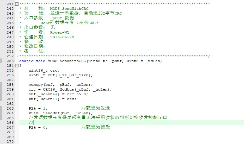

串口发送模式选用阻塞模式,可以正常接收发送数据,如下图
谢谢各位朋友的大力协助!
现在问题:
1.是为什么在芯片接受端接肖特基二极管能正常工作?还请各位老师指点,这颗芯片与其它型号芯片区别在哪里??
2.工程中如发送选用队列模式,如何实现?
下图是选用队列模式下,可以看到是收发控制IO问题,发送时P24没有持续高电平导致的问题.
串口2中断收发函数如下:
在发送中断函数中添加也没有测试通过。

发表于 2024-3-13 14:22:40 | 显示全部楼层
阻塞模式,可以正常接收发送数据------说明串口OK了。
发送时P24没有持续高电平导致的问题-------是代码问题。

发表于 2024-3-14 00:00:34 | 显示全部楼层
发送时 ...

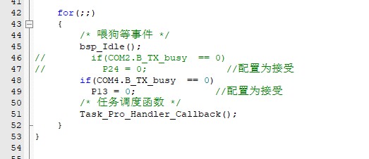

双串口单独配置,发送选用队列模式已经调试通过了
数据解析后发送数据前现配置MAX485芯片发送模式,主函数中判断发送忙碌标志为零,即发送接受,配置MAX485芯片接受模式。
数据正确。

发表于 2024-3-19 09:31:27 | 显示全部楼层
这个问题是发送窗口开放时间太短造成的。特别是非阻塞发送!你可以在发送完成后,延时足够的时间来等待数据发送完成,然后芯片再配置为接收试试。比如9600bps,一字节完成发送需要时间0.1ms

发表于 2024-3-20 07:00:18 来自手机 | 显示全部楼层
STCAI-32位8051 发表于 2024-3-19 16:13
谢谢各位老师的指点,modbus双串口带max485芯片使能通讯问题解决了
1,芯片接收端口到max485接收需接二极管,修改硬件部分
2,max485芯片收发控制引脚,初始化使能接收,发送数据前使能控制引脚发送,主函数中判断发送忙标志位空闲使能控制引脚接收。
