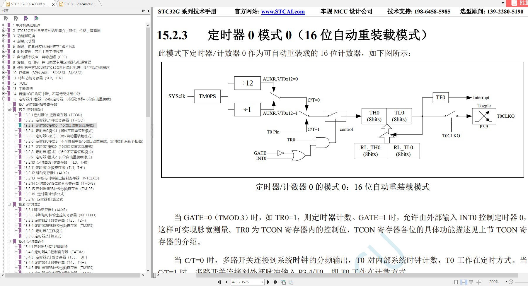

328051 的 T0/T1/T2/T3/T4 都是 24位定时器
8位预分频 +16位自动重装载
要允许访问 XFR
深圳国芯人工智能有限公司-工具软件 (stcai.com)
void Timer0_Init(void)                //2秒@24.000MHz
        TM0PS = 0x3D;                //设置定时器时钟预分频 ( 注意:并非所有系列都有此寄存器,详情请查看数据手册 )
        AUXR &= 0x7F;                //定时器时钟12T模式
        TMOD &= 0xF0;                //设置定时器模式
        TL0 = 0xFC;                //设置定时初始值
        TH0 = 0x03;                //设置定时初始值
        TF0 = 0;                //清除TF0标志
        TR0 = 1;                //定时器0开始计时
        ET0 = 1;                //使能定时器0中断
要允许访问 XFR
启动下图中的 8位预分频,就是 24位定时器
深圳国芯人工智能有限公司-产品_STC32系列 (stcai.com)

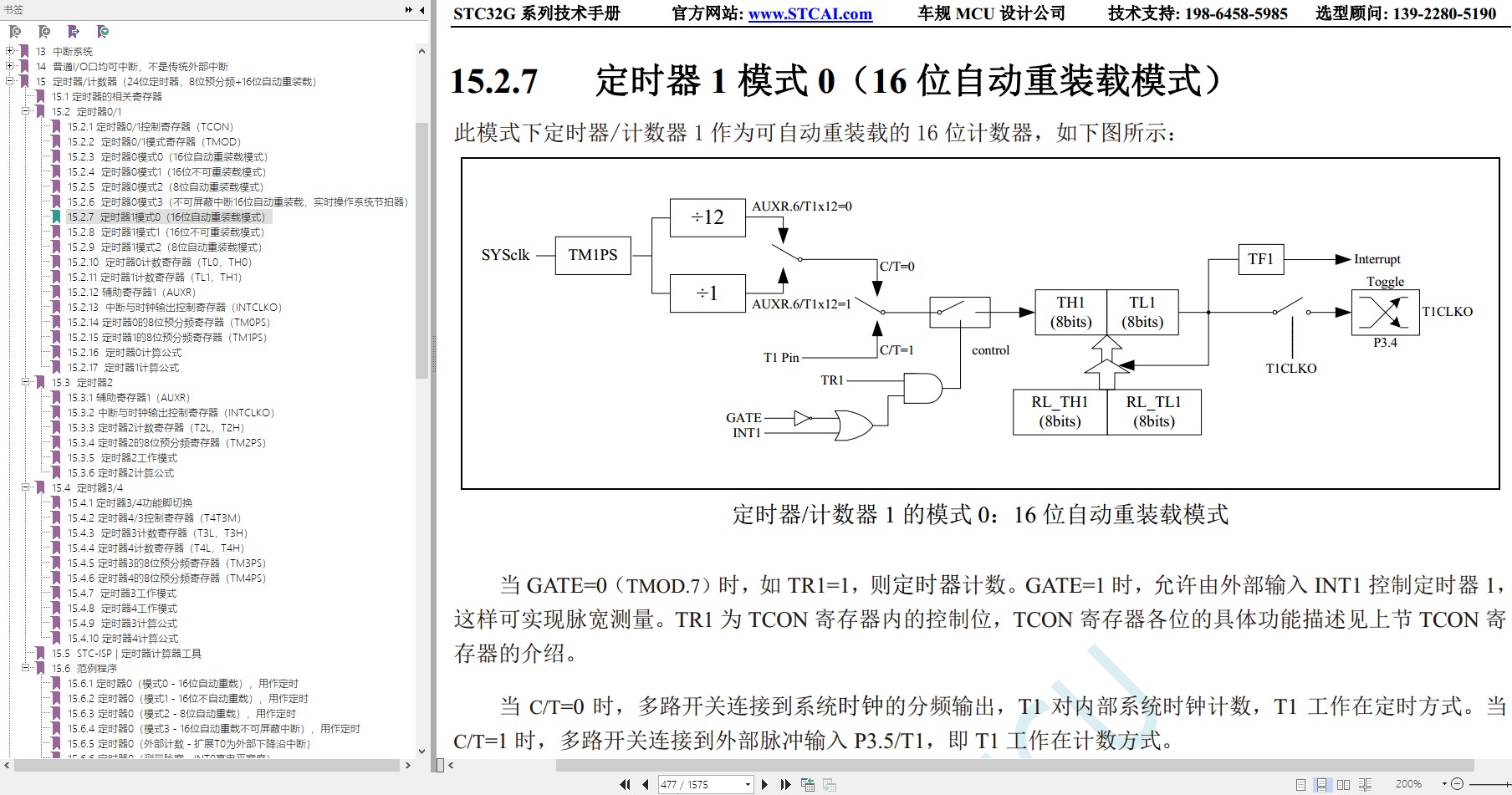

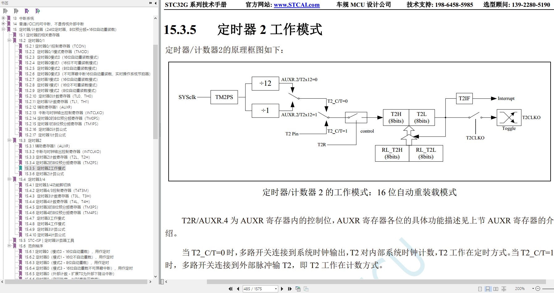

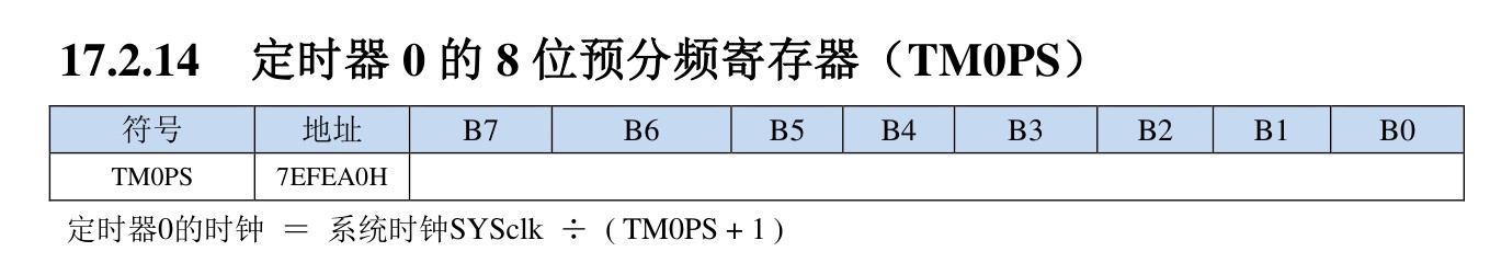

发表于 2024-9-28 22:09:54 | 显示全部楼层
TM0PS 在哪查看?
[attachimg]103611[/attachimg]  详情 回复 发表于 2025-6-11 09:47

前*** 发表于 2024-9-28 22:09
TM0PS 在哪查看?
  • 打卡总天数:920

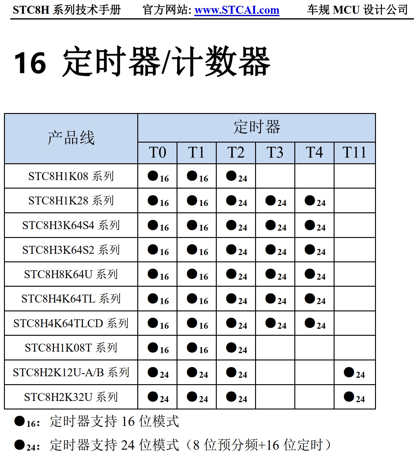

STC8H系列,也开始配置 24位定时器了:
https://www.stcaimcu.com/data/download/Datasheet/STC8H.pdf
