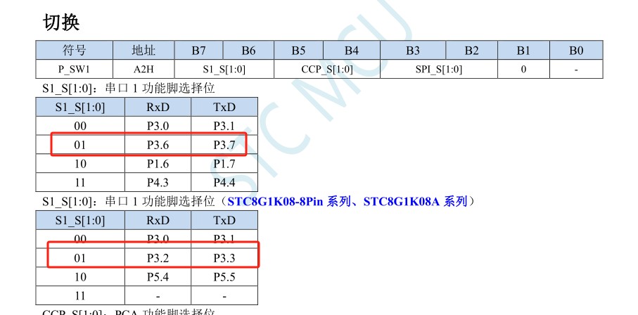

我按照例程配置如下,官方的例程并没有针对STC8G1K08A的P3.2和P3.3的例程,
我看了手册发现引脚切换那边的 S1_S[1:0], P3.6, P37 和 P3.2P,3.3的配置都是01.
所以选择了UART1_SW_P36_P37。
但是这样串口还是无法正常工作,
请问STC8G1K08A的P3.2和P3.3应该如何配置成串口使用??

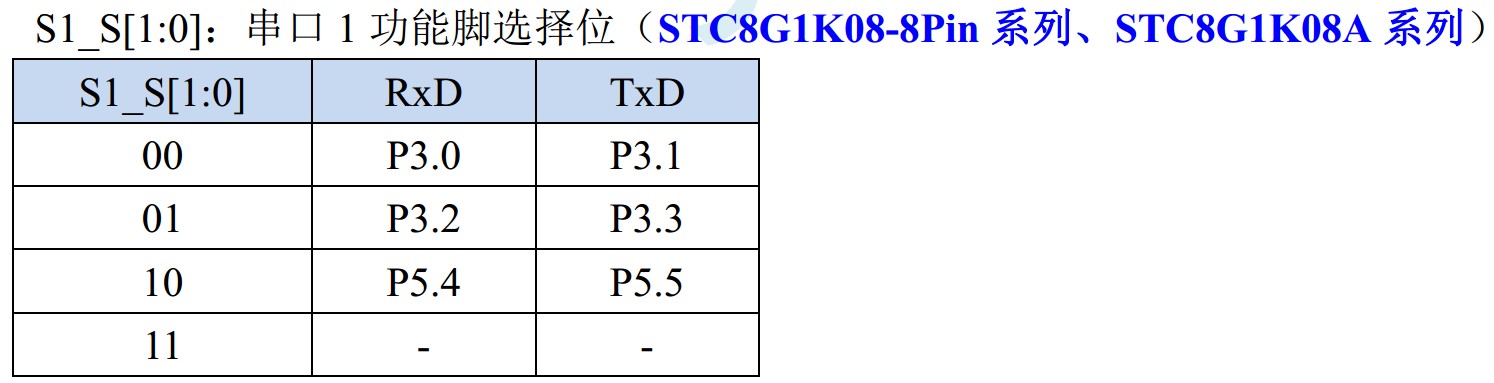

8-Pin, 特殊,见下表

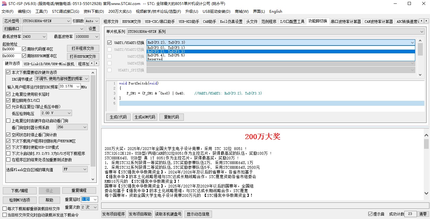

对P_SW1寄存器的B7B6设置01

UART1_SW_P36_P37的值应该就是01,这样配置看起来应该就是将串口1映射到P3.2和P3.3。如果串口不通,再查一下你用的库函数估计还有地方不适合8脚的STC8G1K08A。
