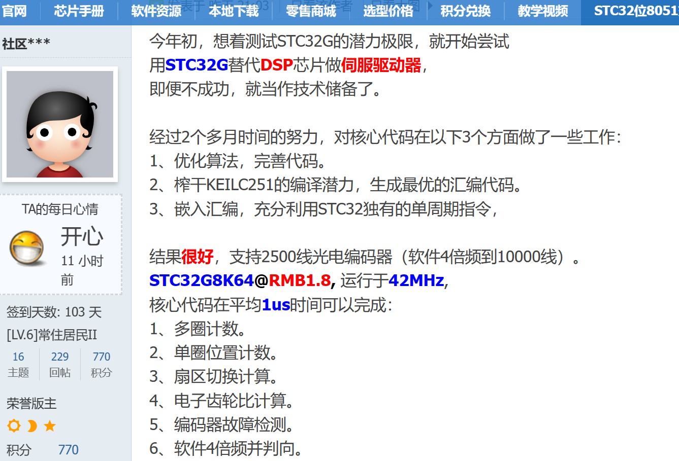

发表于 2024-3-9 20:02:44 | 显示全部楼层

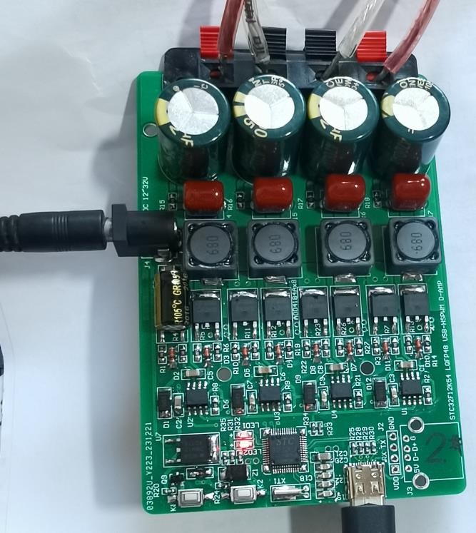

发表于 2024-3-9 20:37:23 | 显示全部楼层

神*** 发表于 2024-3-9 20:37
看看这里面的电路是否可以参考,链接的附件中有 PDF的高清原理图
这个使用驱动芯片的,有没有采用分立元件,互补OS管的?要求供电+15V。
