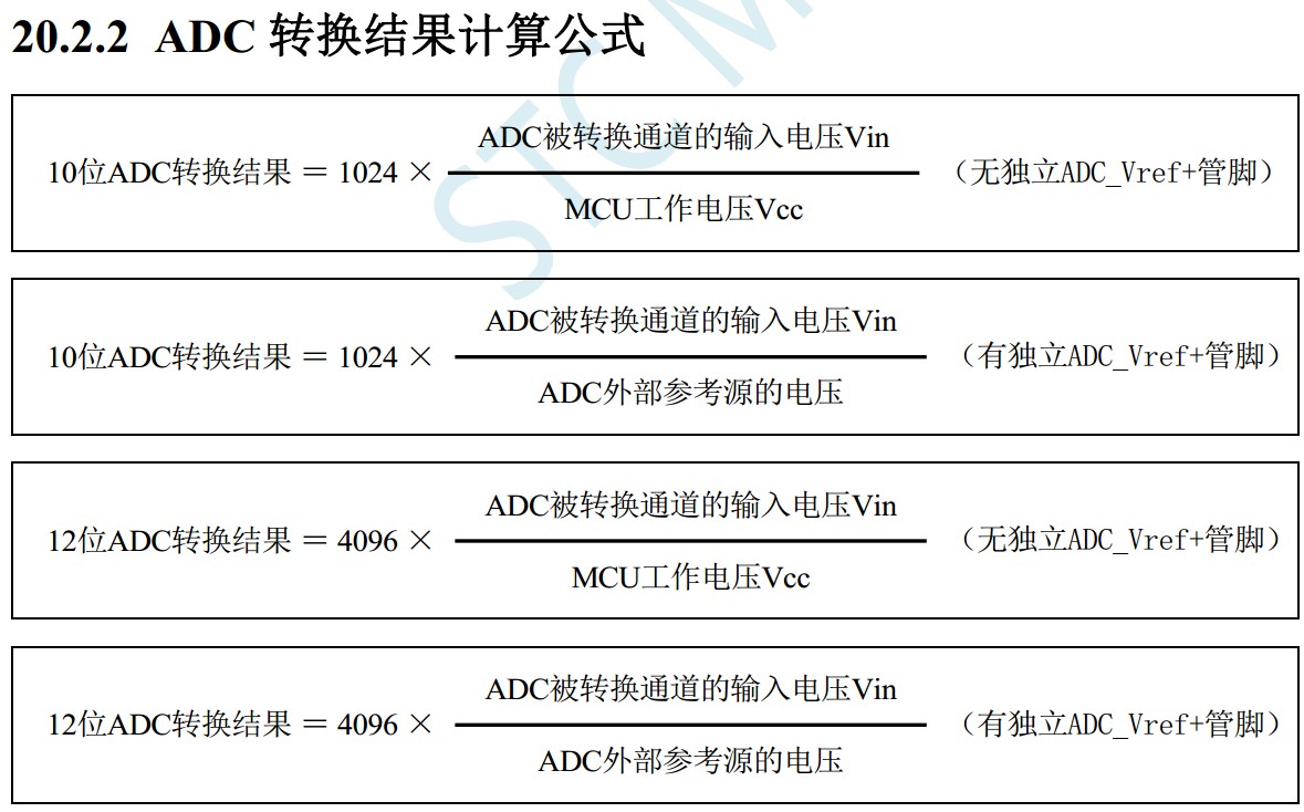

ADC 的 转换参考电压:
永远是 ADC_VRef+,
和 1.19V 辅助固定信号源 无任何关系

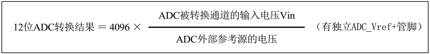

是不是如果我vref接2.5V参考电压,就可以直接用“输入电压=2.5*ADC转换结果/4096“这样就可以得到测量到的电压?
