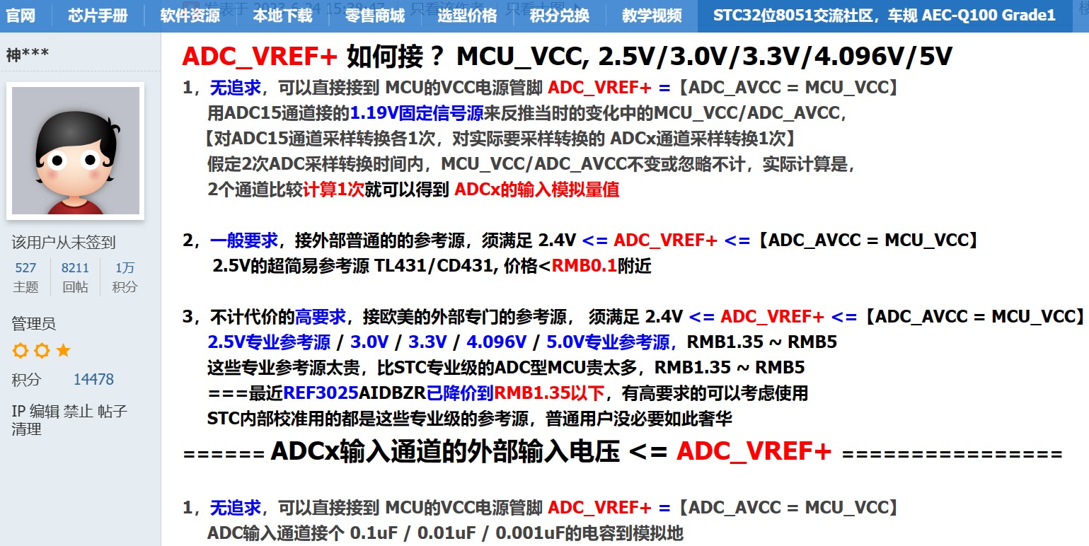

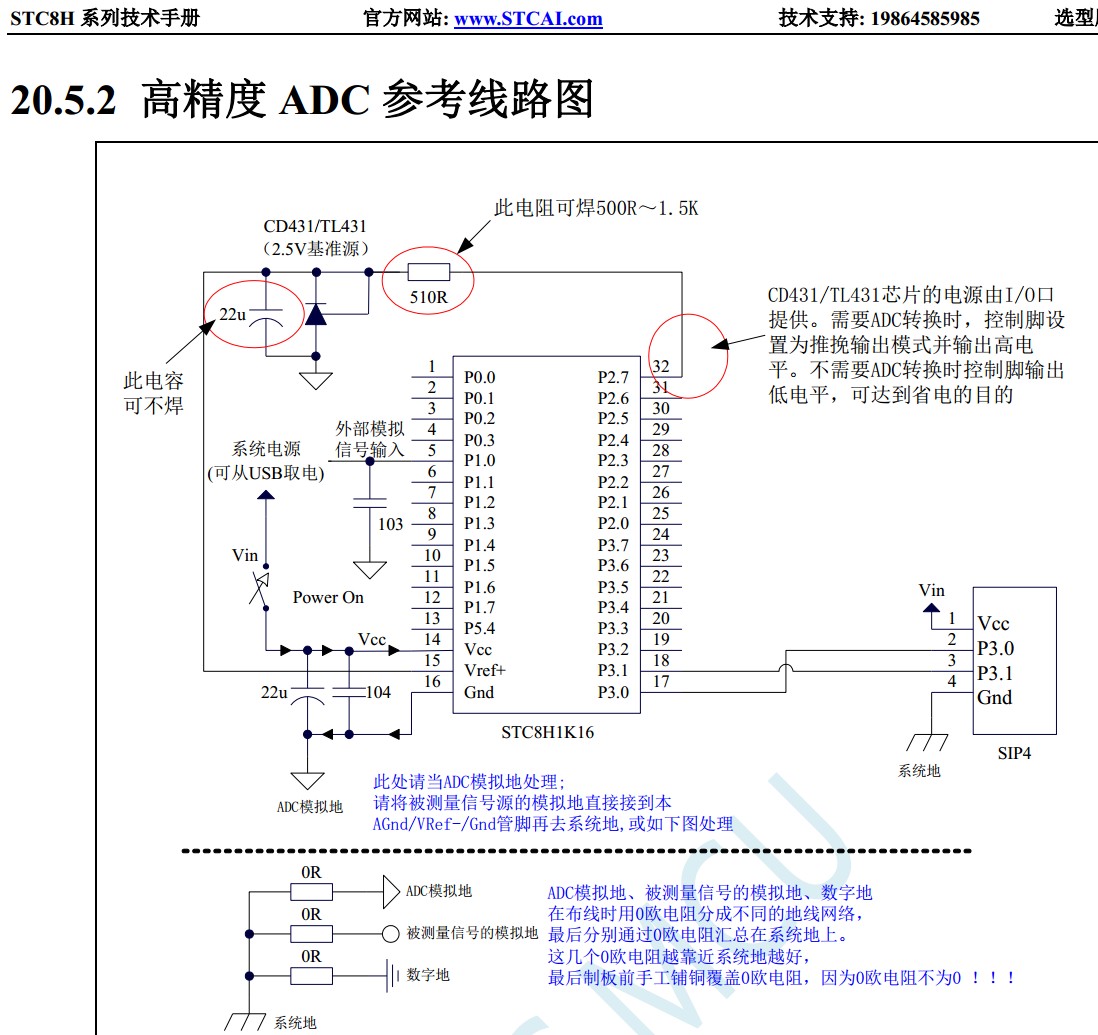

神*** 发表于 2024-3-9 09:19 你外部用个 RMB0.1 的 TL431/CD431 做 ADC参考源

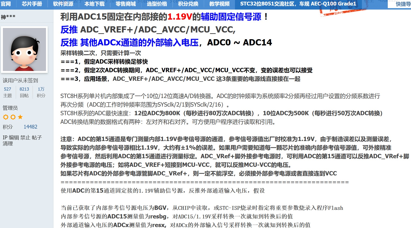

神*** 发表于 2024-3-9 10:52 利用ADC15在内部固定接的1.19V的辅助固定信号源,反推其他通道的输入电压 - ADC/比较器,DMA支持的12位AD ...
