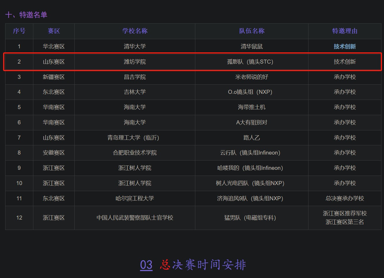

发表于 2024-8-5 19:10:16 | 显示全部楼层
以特邀身份进入了全国总决赛,虽然省赛成绩小有遗憾。但是会在全国决赛继续再接再厉!
少年强则国强!能以特邀身份进入总决赛,是实力所证明!加油!  详情 回复 发表于 2024-8-15 08:40
