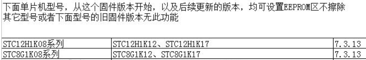

===不是故障,是如何理解应用场景,STC8G1K17, 全部17K都是程序区,
===下载程序时强制擦除全部用户程序区是传统主流思维
STC8G1K17 从固件版本 V7.3.13开始,
可以在烧录程序时设置下一次下载程序时,
不插除你上一次从程序区划分出来的DATA-FLASH/EEPROM区
如上图,默认设置是擦除 你上一次从程序区划分出来的DATA-FLASH/EEPROM区 的
如上图,才是
在烧录程序时设置下一次下载程序时,

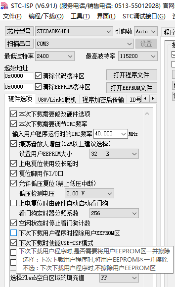

1,  用STC8A8K48D4-45I-LQFP44 取代 STC8A8K32D4-45I-LQFP44,只要 16K EEPROM/Data-Flash够用;
2,用最新固件的STC8A8K64D4-45I-LQFP44 取代 STC8A8K32D4-45I-LQFP44,
    烧录时选择 EEPROM大小为32K, 不选择下次程序时将EEPROM一并擦除
要确保采购的STC8系列MCU的固件版本是最新的如下或以后的版本
3085
7234
7234
发表于 2023-4-6 17:19:40 | 显示全部楼层
有一个问题 STC8AK64D4 固件版本号 是7.4.3U 算是7.4.3以后的型号么? 我这里的问题是  ,,设置1K的EEPROM区,取消勾选 下次下载擦除EEPROM区  。然后出现有其中一个扇区的数据擦除,另一个扇区数据没被擦除的情况。
