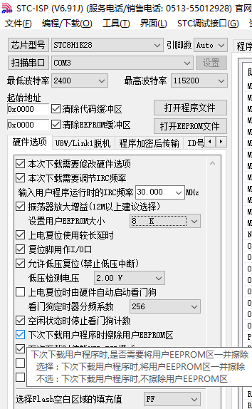

为什么烧程序时,会把EEPROM的内容擦掉啊?

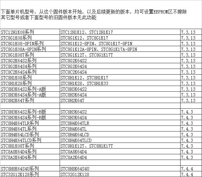

发表于 2023-1-14 10:06:24 | 显示全部楼层
STC8H1K28 从7.3.13这个固件版本开始,以及后续更新的版本,均可设置EEPROM区不擦除!旧固件版本无此功能!

STC8H1K28 从7.3.13这个固件版本开始,以及后续更新的版本,均可设置EEPROM区不擦除!旧固件版本无此功能! ...
好吧,刚查了下。我们现在的固件版本是7.3.12U

发表于 2023-1-14 10:17:54 | 显示全部楼层
从STC8系列开始才可以不擦除你从程序区自己划分的EEPROM/DATA-FLASH区,STC12 STC15等老的系列还是传统思维

发表于 2023-1-14 10:50:40 | 显示全部楼层
新固件/新ISP引导码的已供货中,芯片是老版本的芯片,
===改芯片是要成本的
固件指MCU内部嵌入的ISP引导码,底层软件
===这个就是辛苦而已,不用再投入,不是芯片改版

我的问题不是重新下载时格式化用户EEPROM,是每次一上电就格式化了,以前使用STC12,15从来没有此问题,例如STC8G1K08的EEPROM在2000H开始的4K,不在程序区,任何时候都不该擦除,除非用户程序去擦除。如果是用户程序区,用户程序是无法擦除的,除非是IAP芯片,没有被ISP锁死,如STC8G1K17,应该是ISP什么地方有这个坑。这个事只有ISP和用户程序才有这个权利。
74
74
发表于 2023-1-18 23:48:16 | 显示全部楼层
我试验了7.3.12U,7.3.13都相同的故障。擦除用户EEPROM,真的多余,这就是用户的事,用下载来做吗,而且它有寿命的,该上电一次擦除一次吗,我认为下载一次擦除一次也没有意义。也不知道从何时开始,有这个多余的选项。
