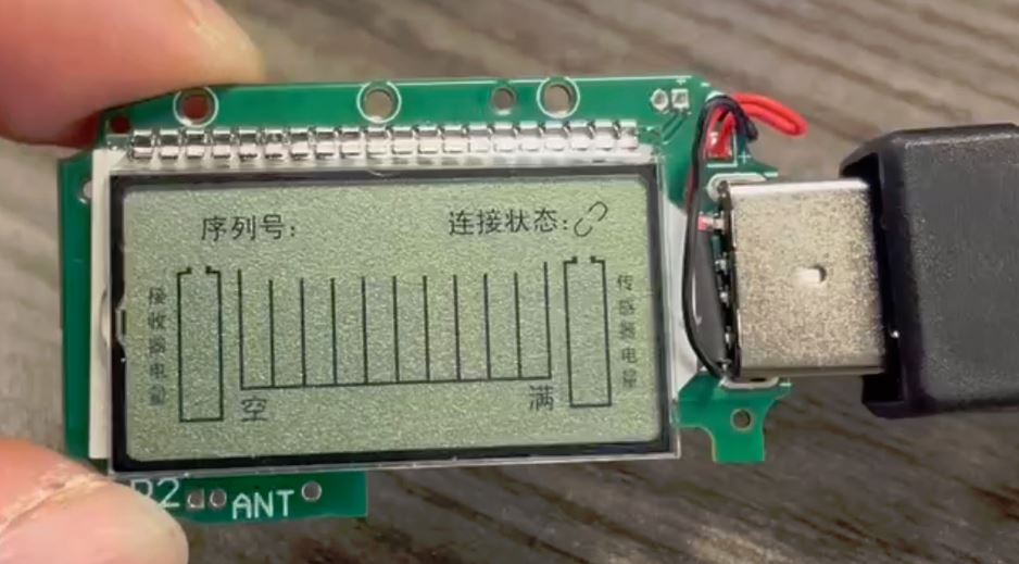

我最近也在使用这款单片机做LCD断码屏项目,有个问题请教一下,LCD显示时的死区时间长度是什么意思,长和短有什么区别。还有我调试出来,正面视角看都没有问题,稍微侧面偏一点看,就会发现一些本该不亮的段,有隐约被点亮的效果,我唤作残影。我把电压调低的话,侧面视角看残影会消失,但是正面看的话会变暗。不知道是屏幕本身问题,还是哪里配置问题。单片机是5V通过一个二极管供电,电压约4.8V,11.0592MHZ内部IRC, 屏是3V的。下面是LCD初始化代码
void LCD_initial(void) /*LCD_initial*/
        unsigned char vx_vol;
        P_SW2 |= 0x80;        // SFR enable
        ADC_CONTR = 0x80; //open ADC voltage
        ADCTIM = 0x3f;                //0011 1111
        ADCCFG = 0x0f;                //0000 1111
        delay_ms(5);
        ADC_CONTR = 0xcf; //start ADC ch15 interal 1.19V
        _nop_();
        _nop_();
        while (!(ADC_CONTR & 0x20));
        ADC_CONTR &= ~0x20;
        vx_vol=         ADC_RES;
        ADC_CONTR = 0x00;  //close ADC
        LCDCFG = (vx_vol*375/16/119-13)& 0x07;    //根据ADC的电压来配置3V液晶的电压参数
        DBLEN   = 0x07;
        COMLENH        = 0x00;
        COMLENM        = 0x61;
        COMLENL = 0xa5;
        BLINKRATE = 60;                // ÉÁ˸ÂÊÅäÖüĴæÆ÷, LCDÉÁ˸ÂÊ = LCDË¢ÐÂÂÊ / BLINKRATE[7:0] Hz
        COMON  = 0x0f;
        SEGON1 = 0x00;
        SEGON2 = 0x00;
        SEGON3 = 0Xff;                // SEGÏßʹÄܼĴæÆ÷3, SEG23~SEG16
        SEGON4 = 0xff;                // SEGÏßʹÄܼĴæÆ÷4, SEG31~SEG24
        SEGON5 = 0x00;
        C0SEGV2 = 0x01;
        C0SEGV3 = 0x00;
        C1SEGV2 = 0x01;
        C1SEGV3 = 0x00;
        C2SEGV2 = 0x08;
        C2SEGV3 = 0x40;
        C3SEGV2 = 0x09;
        C3SEGV3 = 0x00;
        LCDCR = 0x01;        // LCD
从下面视角看
从下面视角看
