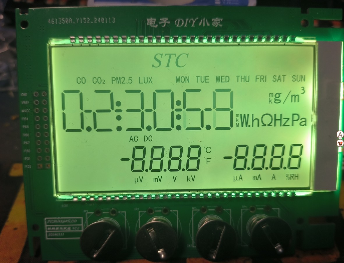

一、原理分析

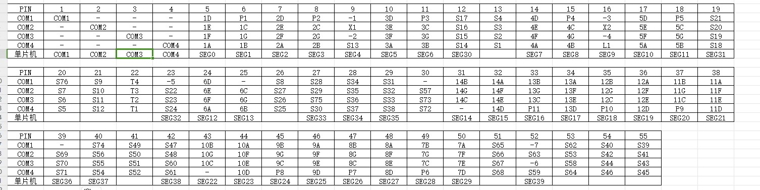

   首先对于一个程序员来说,拿到一个段码屏要先看他的段码表和点亮效果图(每一个图标里的序号和第二个段码表里的序号对应)
    第一张图能看到他整个的显示内容,第二张图就是他的段码和位码,这里需要重点注意STC的com是四线的,屏也需要是最大是四com的,整体来说其实和数码管的操作原理类似,就是com和seg的一系列操作,但是区别的是数码管只输出高低电平,但是段码的输出不单单是高低电平,这里需要插入下他的原理介绍

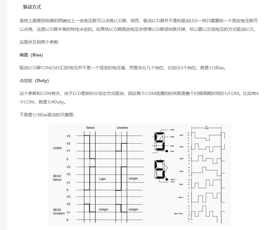

    当然上述的这些不需要完全掌握,只需要知道他的意思就是说虽然同是com和seg,但是我们不能像数码管那样直接高低电平去点(虽然能点亮,但是很容易坏),当然,由于单片机内部有LCD的驱动器,我们也不需要自己搭电路去控制了,能省下不少的成本
    这里只需要考虑这里段码屏的com接单片机的com脚,如上图手册描述的一样,段码屏的seg接单片机的seg(可以随意接,不需要考虑顺序什么的,只是要方便写程序就行),由于这个原理图特别大不好截图,原理图请从qq群文件自行下载。

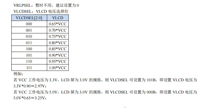

    这里段码屏还一个非常重要的参数,就是电压。这个屏的电压是3.3V,所以注意单片机的供电电压不能小于这个屏幕的驱动电压。

    3.时钟配置,可以看到这里有四种模式选择,第一种内部高速IRC在省电模式会停震导致无法刷新,所以实际做产品的话不建议用这个,但是我们测试的时候可以用!!第二种模式不让用,跳过!第三种模式在省电模式下依然可以使用,且用外部晶振可以省去1.5ua的内部低速时钟的功耗,推荐使用这个(这个模式下一章细讲)!
    4.电压配置,这里单片机VCC是5v,屏的电压是3.3v,所以VLCDSEL可以直接设置为0,即5*0.65 = 3.25V。
由此可以得出,这个寄存器的代码可以这样写
  1. LCDCFG  = 0x00 + 0;        // 0x00:选择CPU时钟为LCD时钟, 0x80: 选择外部32K晶振做时钟. VLCD电压选择0~7对应0.65+VLCD*0.05.

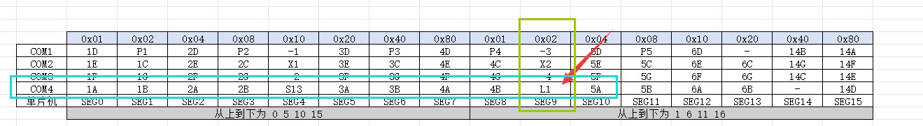

    下面就到了大家最关心的,我怎么去点亮段码屏的指定的某一段了,首先我们来看下这个段码屏是怎么和单片机连接的:

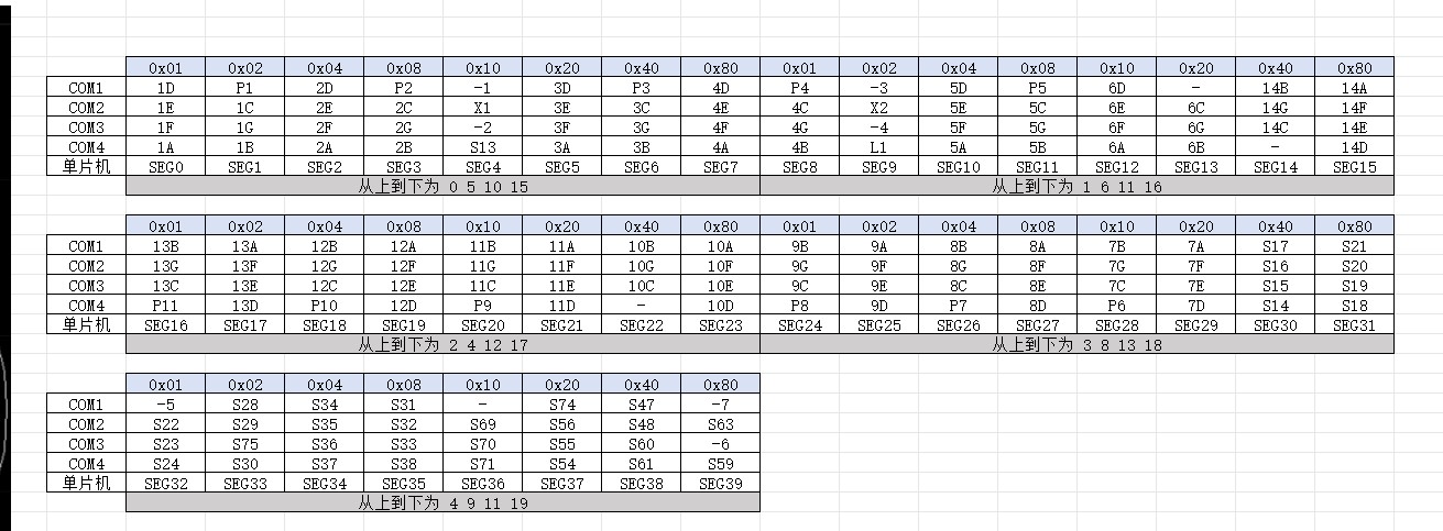

这里帮大家整理好了一个表格,分为了三块显示,每块的第一行是段码屏的引脚号,第二三四五行使单片机的com对应的显示的图标号,最后一行就是连接的单片机的引脚,因为这个图是按照段码屏的序号排布的不太好看,我给他整理了下,按照单片机的seg号排布,排列玩之后如下:
可以看到这里还是三块,第一块16个seg口就是,从seg0-seg15,可以看到这里最上面多可一行16进制数,最下面一行多了个中文。这个怎么理解呢,以第一个为例,看到“从上到下为 0 5 10 15”这个文字所在的那八列,其中横着的COM0对应的那一行就是对应的LCD_buff[0]数组对应的显示内容,横着的COM1对应的那一行就是对应的LCD_buff[5]数组对应的显示内容,横着的COM2对应的那一行就是对应的LCD_buff[10]数组对应的显示内容,横着的COM3对应的那一行就是对应的LCD_buff[15]数组对应的显示内容,且写1点亮
例1:要想点亮“P2”所在的图标就是LCD_buff[0] |= 0x08;
例2:要想点亮“-2”所在的图标就是LCD_buff[10] |= 0x10;
例3:要想点亮“L1”所在的图标就是LCD_buff[16] |= 0x02;
这样子是不是就能点亮单个的段了!!

入口参数的n表示第几个数字8,dat表示当前要写入的数,写入的数据包含这些:
这个函数主要就是先把指定的第几个8所在的位置的数据先清空,
例如第一个数字8他会先清空这7个位,在判断当前要显示的内容,在分别写入这七个位即可点亮,后面的数码管一次类推。函数写个LCD_load(1,0);        就可以让第一个数字8显示0;
段码LCD及触摸按键演示程序-20240525:
