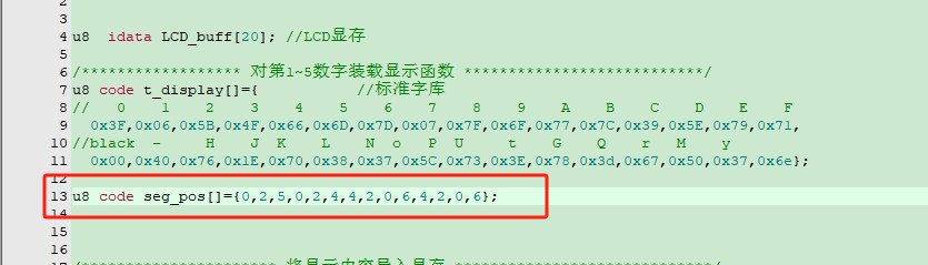

这个数组是什么意思呢,不太理解

这个数组的意思是 第几个数字的入口的位置参数。
/****************** 对第1~5数字装载显示函数 ***************************/
u8 code t_display[]={                                                //标准字库
//         0    1    2    3    4    5    6    7    8    9    A    B    C    D    E    F
        0x3F,0x06,0x5B,0x4F,0x66,0x6D,0x7D,0x07,0x7F,0x6F,0x77,0x7C,0x39,0x5E,0x79,0x71,
//black         -     H    J         K          L           N        o   P         U     t    G    Q    r   M    y
        0x00,0x40,0x76,0x1E,0x70,0x38,0x37,0x5C,0x73,0x3E,0x78,0x3d,0x67,0x50,0x37,0x6e};
//  为第几个数字   1 2 3 4 5 6 7 8 9 10 11 12 13 14
u8 code seg_pos[]={0,2,5,0,2,4,4,2,0, 6, 4, 2, 0, 6}; //第几个数字的入口的位置参数
