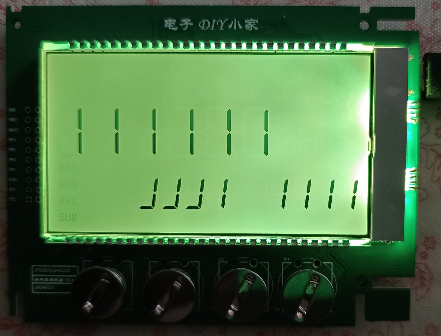

发表于 2024-6-10 18:56:20 | 显示全部楼层
电子DI*** 发表于 2024-3-8 10:27
有疑问的可以下面留言,章节预告:
第二章,讲触摸
我显示全部是1,为什么会这样?

发表于 2024-6-24 18:13:50 | 显示全部楼层
angm*** 发表于 2024-6-10 18:56
我显示全部是1,为什么会这样?
是否是段码设置有问题?
1431
7982
7982
发表于 2024-6-24 18:40:54 | 显示全部楼层
zhan*** 发表于 2024-6-24 18:13
是否是段码设置有问题?
已经找到了 代码中的小瑕疵
在lcd.c。
                case 9:
                case 8:
                case 7:
                        LCD_buff[3]  &= ~(3<<seg_pos[n-1]); //主要就是先把指定的第几个8所在的位置的数据先清空
                        LCD_buff[8]  &= ~(3<<seg_pos[n-1]);
                        LCD_buff[13] &= ~(3<<seg_pos[n-1]);
//                        LCD_buff[14] &= ~(2<<seg_pos[n-1]); //代码中的小瑕疵
                        LCD_buff[18] &= ~(2<<seg_pos[n-1]); //程序有一点小bug
