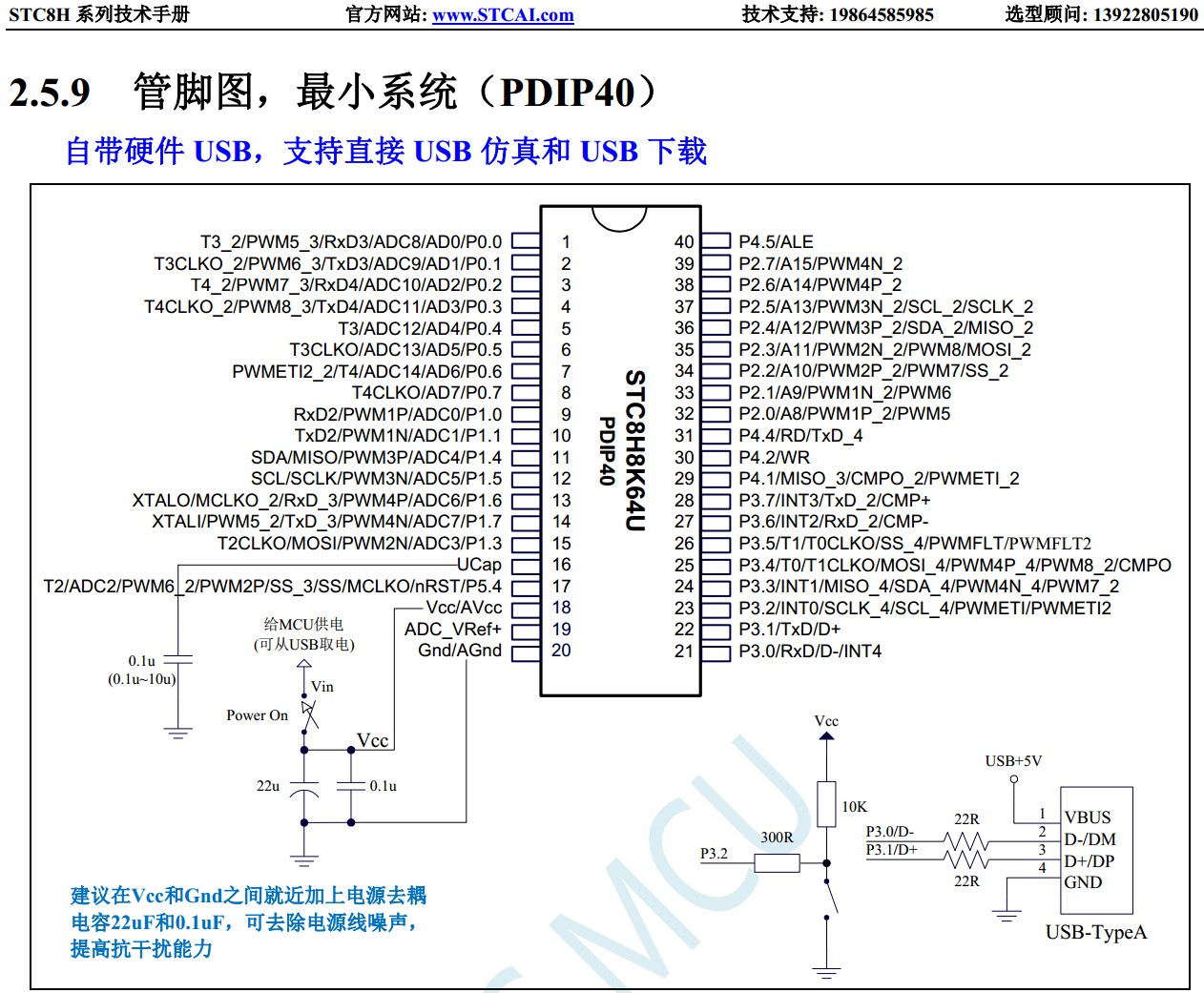

发表于 2024-3-7 21:47:53 | 显示全部楼层
cd*** 发表于 2024-3-7 19:50
买板子送的数据线
找卖家咨询一下有没有其它注意事项,图纸太模糊看不清楚。

发表于 2024-3-7 23:38:46 | 显示全部楼层
ch340应该是和USB口连的看下线是否对的

发表于 2024-3-8 19:11:15 | 显示全部楼层
1,问卖这个板子给您的对方技术支持
2,原理图的PDF发上来,大家才好看的清晰些,好分析
===你贴的图太模糊了
