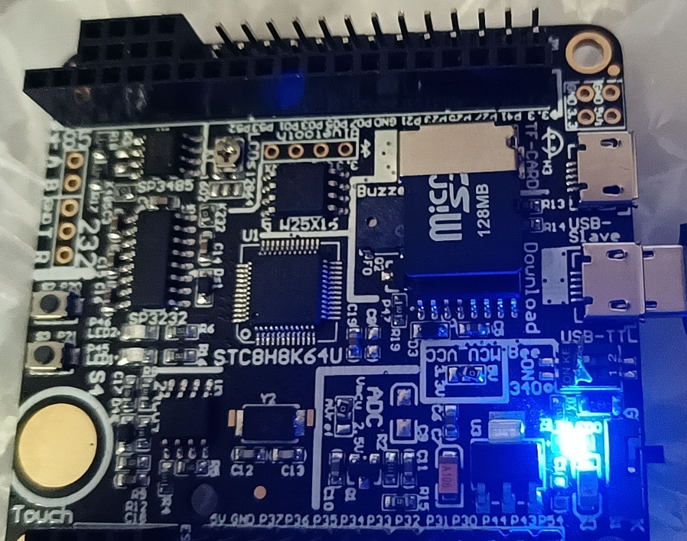

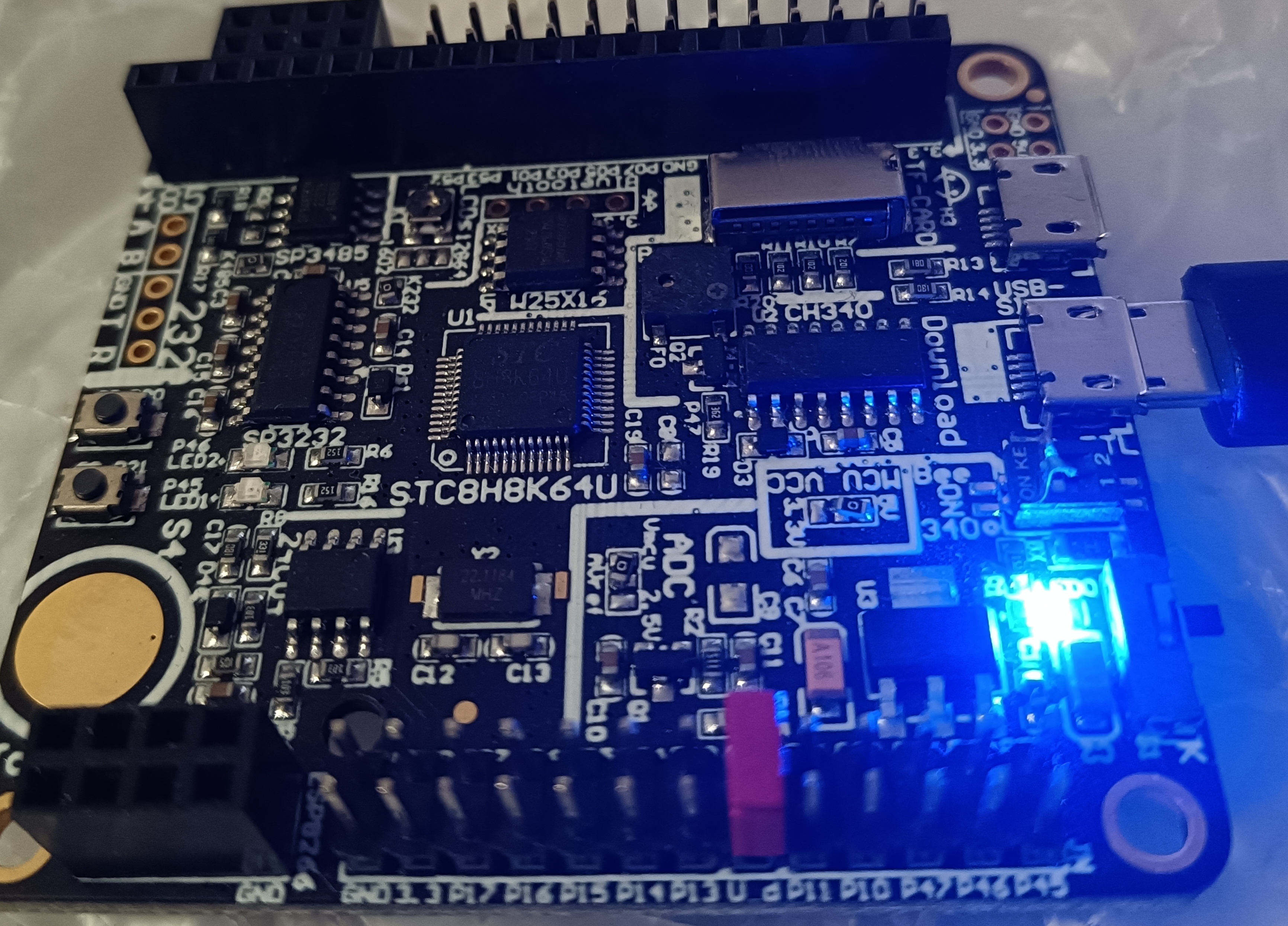

各位大佬,接上板子下载程序时,扫描不到串口,应该怎么解决呢?

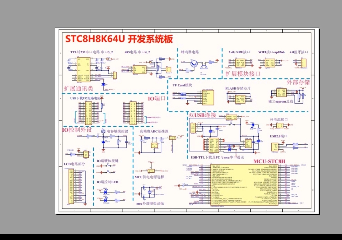

发表于 2024-3-7 17:30:22 | 显示全部楼层
有这块板子的原理图吗?
21
21
发表于 2024-3-7 17:39:03 来自手机 | 显示全部楼层
乘风飞扬 发表于 2024-3-7 17:30
有这块板子的原理图吗?
有的

发表于 2024-3-7 17:52:58 | 显示全部楼层
电路图太不清楚了,重新上传各清楚的照片吧。
大概看了下,应该是哪个短接配置没设置好。
两个USB口你用的哪个?操作过程是怎样的?
USB连接线换粗一点的、

发表于 2024-3-7 17:55:38 | 显示全部楼层
将P32拉低,然后给MCU重新上电试试

发表于 2024-3-7 18:22:12 来自手机 | 显示全部楼层
乘风飞扬 发表于 2024-3-7 17:55
将P32拉低,然后给MCU重新上电试试
短接到地了,也不行

发表于 2024-3-7 18:31:44 | 显示全部楼层
cd*** 发表于 2024-3-7 18:22
短接到地了,也不行
先确保你用的USB线是可以进行数据通信,不是那种只能用于充电的。
如果是用USB线进行供电的话,将P32口持续拉低同时重新插拔USB线,
或者P32口持续拉低情况下给板子重新上电。

发表于 2024-3-7 19:45:50 来自手机 | 显示全部楼层
如果是用USB线进行供电的话,将P32口持 ...
买板子送的数据线
