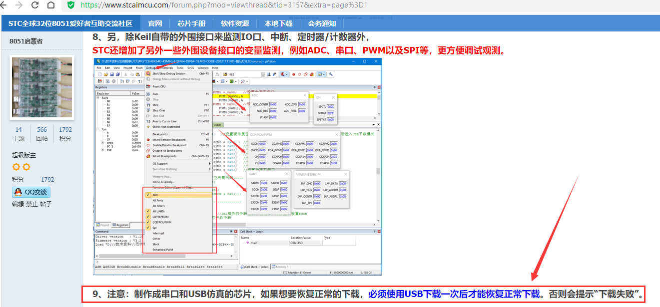

发表于 2024-4-1 14:46:07 | 显示全部楼层
您好,Debug里面的窗口选项不见了,请问如何找回来,目前能正常调试,之前我还好好的,能看见比如SPI、GPIO之类的选项。

发表于 2024-6-15 21:50:04 | 显示全部楼层
我遇到Link1d仿真不稳定的问题,看了版主细致入微的说明,对照了自己的做法,有些细节改动了,现在完美稳定仿真,感谢版主!
特别再说明一下后来人,debug下载到一半失败,要看SWD设置;debug下载完后断开仿真,屏蔽掉看门口是关键。
