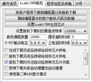

发表于 2023-7-19 00:16:38 | 显示全部楼层
8051*** 发表于 2023-4-17 11:51
将仿真的一些设置烧录到IC中将普通IC设置成仿真IC
关于 LINK1D 。今天调试遇到这样一个问题 , 每次打开软件都需要把 “在线下载完成后持续供电”选项勾选 ,  以为下载的程序有问题 ,   设置“link/u8w主控芯片”   升级完成后   ,问题还是这样    只要不选择 “在线下载完成后持续供电”   下载完成用户程序以后link就不输出电源了。。   这个是正常现象吗  不应该我勾选 “在线下载完成后持续供电”  ,重新“link/u8w主控芯片”   升级完成后   ,他就会记住下载完用户程序,   持续给输出电源吗?
此选项没有记忆功能,每次打开都需要重新选。可以通过保存设置来设置:  详情 回复 发表于 2023-7-19 09:25

 楼主| 发表于 2023-7-19 09:25:13 | 显示全部楼层
琪*** 发表于 2023-7-19 00:16
关于 LINK1D 。今天调试遇到这样一个问题 , 每次打开软件都需要把 “在线下载完成后持续供电”选项勾选  ...

发表于 2023-7-19 20:17:03 | 显示全部楼层
好的 谢谢 已设置
