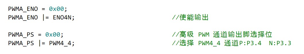

STC8H 系列高级PWM输出(频率可调,脉中计数)-软件方式   如何更改到p33输出。我是要用来启动无源蜂鸣器的。程序见附件,我是在stc-isp范例程序里下载的。

STC8H4K64TL这个型号,脉冲宽度不调整。像这个案例可以自己数脉冲个数,然后停掉,这样按键按一下,启动这个程序输出一定个数的脉冲就可以了。

那么你的无源蜂鸣器是需要定频率发声嘛?
不用变调?如果这样的话我就帮你改改上面上面的示例

发表于 2024-3-6 11:28:01 | 显示全部楼层
那你帮忙更改一下,万分感谢!!!
更改了如下部分: [attachimg]37167[/attachimg] 切换引脚 [attachimg]37169[/attachimg] 换用PWM4N输出 [attachimg]37170[/attachimg] 更改中断标志位判断及寄存器重载 [attachimg]37172[/attachimg] 换用PWM4  详情 回复 发表于 2024-3-6 11:35

发表于 2024-3-6 11:35:26 | 显示全部楼层
大*** 发表于 2024-3-6 11:28
那你帮忙更改一下,万分感谢!!!
更改了如下部分:
截图202403061132435137.jpg 切换引脚
换用PWM4N输出
更改中断标志位判断及寄存器重载
换用PWM4的寄存器
以下是工程文件,请查收
STC8H 系列高级PWM输出(更改为P33输出).zip (36.48 KB, 下载次数: 231)

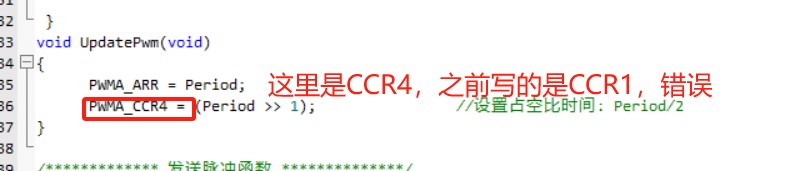

你帮我更改后的程序没问题,不过我移植到我的程序上就用不了,你能不能帮我看一下是我哪里有问题,具体程序见附件。

大*** 发表于 2024-3-7 08:15
你帮我更改后的程序没问题,不过我移植到我的程序上就用不了,你能不能帮我看一下是我哪里有问题,具体程 ...
可以,感谢!!!
已经可以正常运行了,程序存在了非常多的错误。 建议更多的使用仿真调试功能进行纠错。 [attachimg]37321[/attachimg] [attachimg]37322[/attachimg] [attachimg]37320[/attachimg] [attachimg]37323[/attachimg]  详情 回复 发表于 2024-3-7 15:59

发表于 2024-3-7 15:59:38 | 显示全部楼层
大*** 发表于 2024-3-7 13:23
可以,感谢!!!
建议更多的使用仿真调试功能进行纠错。
修改后的程序:
修改后的程序.zip (343.25 KB, 下载次数: 230)
