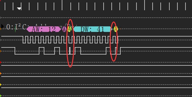

我早上有参考昨天发的程序稍微整理了一下,用逻辑分析仪看可以接到addr和data了。但是中断里面I2CRXD这个获取data的地方进不了。
我查了逻辑分析仪,ACK这里是低电平,stop也接到了。这里不知道为啥没有进去

我从逻辑分析仪里面看接收的逻辑没问题

在获取data的地方加个IO口翻转,烧录到芯片里面,用示波器/逻辑分析仪测量脚位电平判断是不是真的没进去。

有反转,我这里看了一下可能是我那串口仿真器的速度不够没有跟踪到。通过IO方式验证了,buf已经接到了
