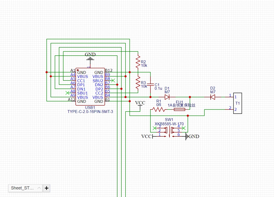

STC8H8K64U单片机程序下载TTL电路问题?

串联二极管这种方式是通用处理方式
如果用STC USB转双串口就可以省略二极管(最新的官方材料已更新,可省去二极管),原理给目标单片机下电时同时设置对应串口引脚为开漏模式(恢复供电后要及时改回合适的模式),就能避免USB转双串口给目标单片机“供电”的问题了。

我用的是USB转TTL串口下载。有三个,一个是网上卖得CH340土豪金串口,一个是FT232芯片的,都不行。

不用二极管的话,下载器通过TXD引脚给P3.0(RxD)供电,电路板的电源指示灯一直微亮。

我用PL2303做了4块USB转串口下载器了,按照STC的手册电路,加了二极管和电阻。全部工作正常。
你再仔细看一看STC手册的电路图,按照图纸加上二极管和电阻,应该可以正常工作的。
还有,你给STC单片机供电的VCC上,也不能有太大的电容。

我说的STC USB-CDC串口作为下载器,下载器的TXD端口模式在给目标芯片断电过程中改为开漏模式,这样在目标芯片断电期间下载器不会给目标芯片供电了。

是的,这个电容我一开始也吃过亏,一般几十uf即可。

有3个USB转TTL串口,有一个是FT232芯片的。下载器的TXD连接单片机的P3.0(RXD),下载器的RXD连接单片机的P3.1(TXD)。单片机供电电源VCC的电容是47uF,这个应该不大吧?P3.0跟P3.1的线路走得有点宽,连到了一个TYPE-C的母座。电路板的USB下载电路很好用,没有串口下载不方便。这块电路板是想做过小孩玩的,奈何天问Block软件在线不支持USB下载程序,只能用串口在线下载程序。
