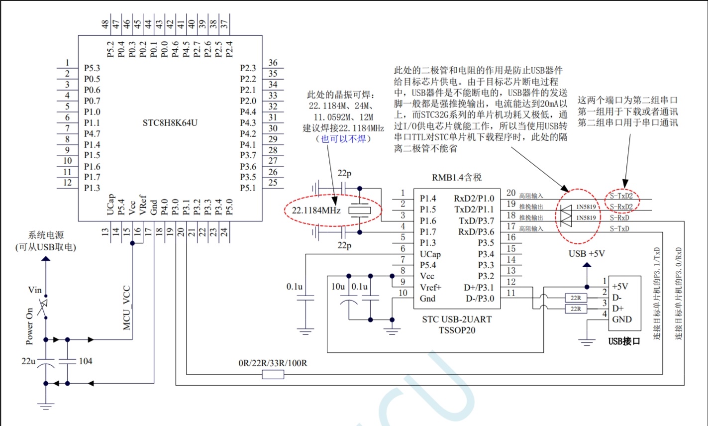

STC单片机串口下载程序,一般是冷启动引导下载。如果是TTL电平连接,STC单片机电源要断开。STC单片机功耗很低,微安级电流工作,通过TTL下载电路能正常供电工作。这样STC单片机可能就不会成功冷启动而不下载程序。STC单片机资料文档介绍,在单片机和下载器之间加一个二极管即可。

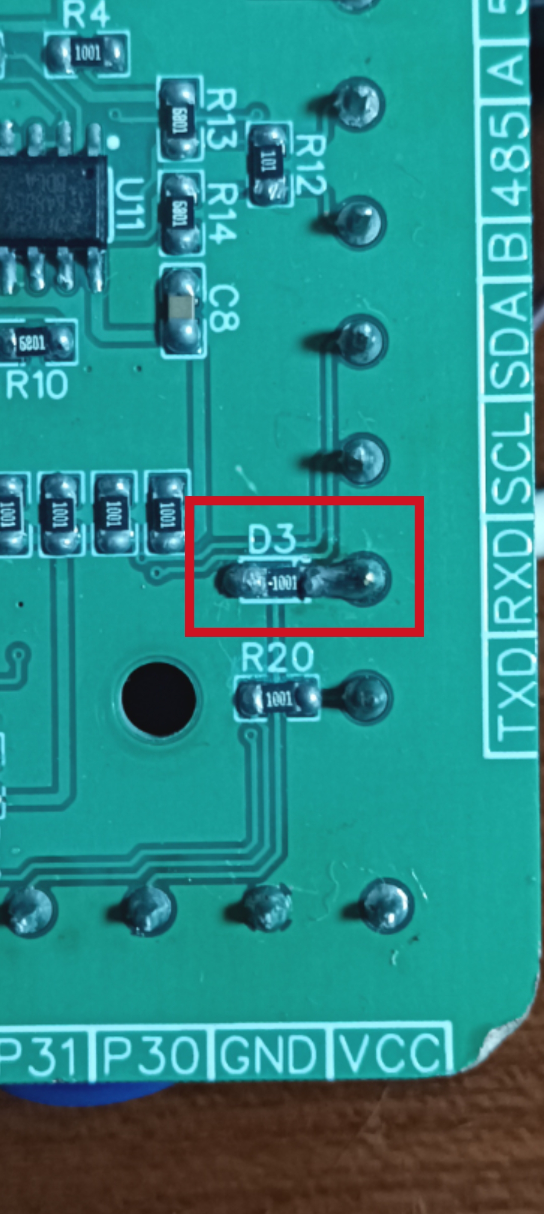

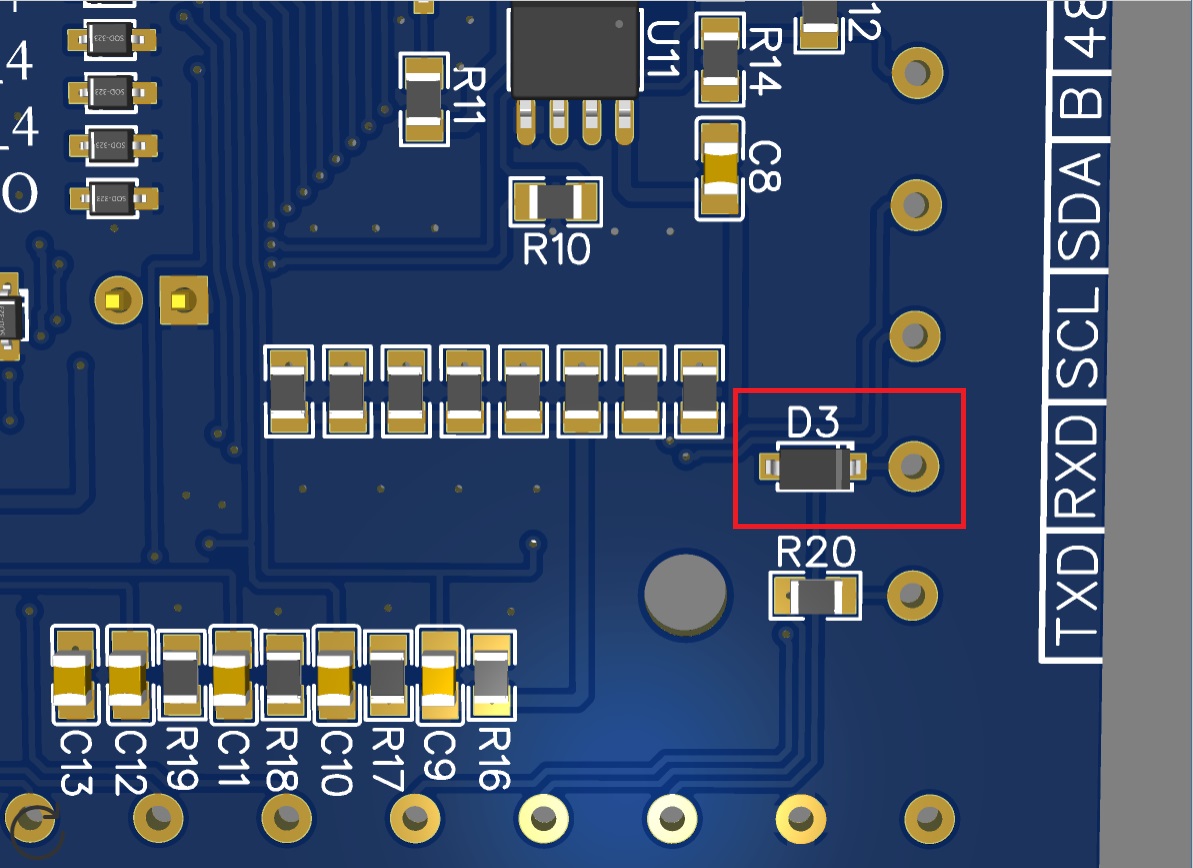

我做了一块STC8H8K64U主控电路板,TTL下载电路加了一个二极管。测试TTL电平下载程序,失败只好把二极管改成电阻。也不说stc-isp下载过程一点反应没有,stc-isp和单片机是能正常握手,卡死在程序的下载过程。
TTL下载电路加了二极管确实很好,单片机断开电源后电源指示灯完全熄灭。不然下载器通过下载电路给单片机供电,电路板的电源指示灯一直亮着感觉电源没断开。我想问一下各位,你们同样的TTL下载电路可以正常使用吗?我做的电路板问题出在哪里?

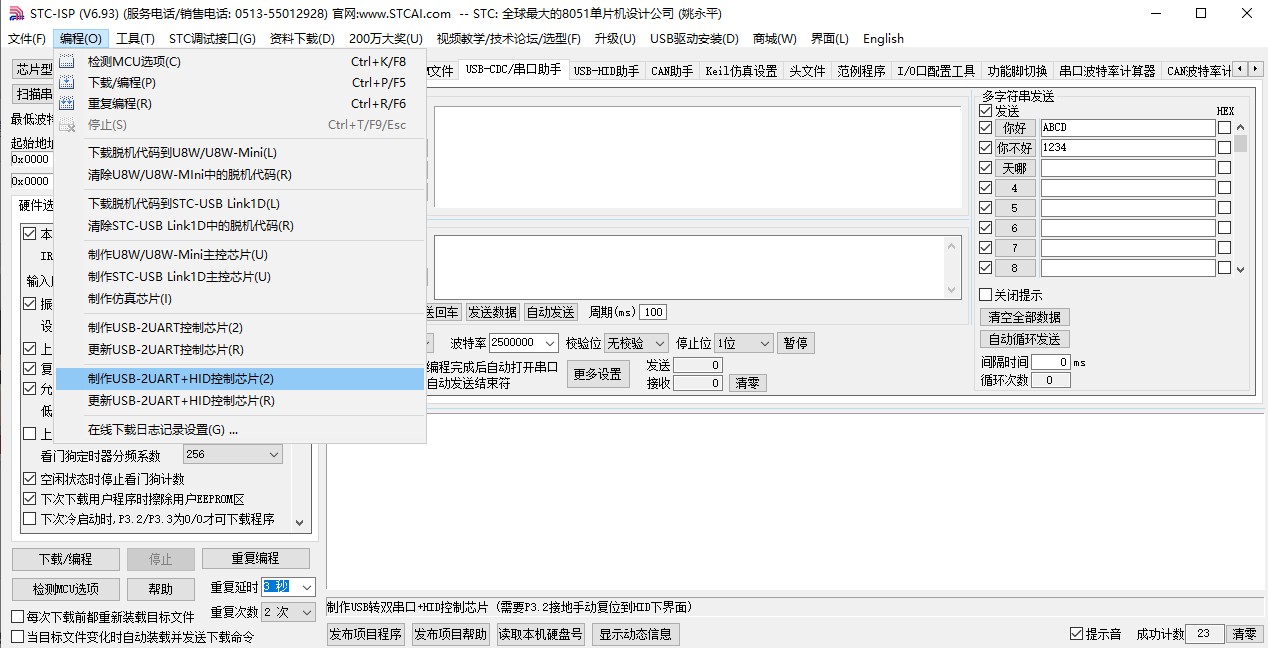

重新烧录下程序, 用 STC-ISP V6.93以上版本
深圳国芯人工智能有限公司-工具软件 (stcai.com)

发表于 2024-3-6 08:06:33 | 显示全部楼层

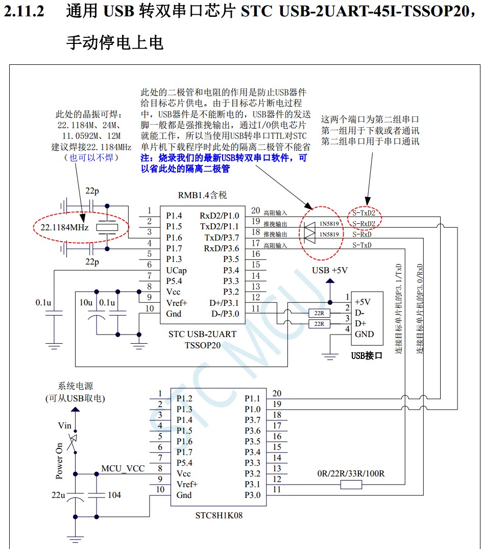

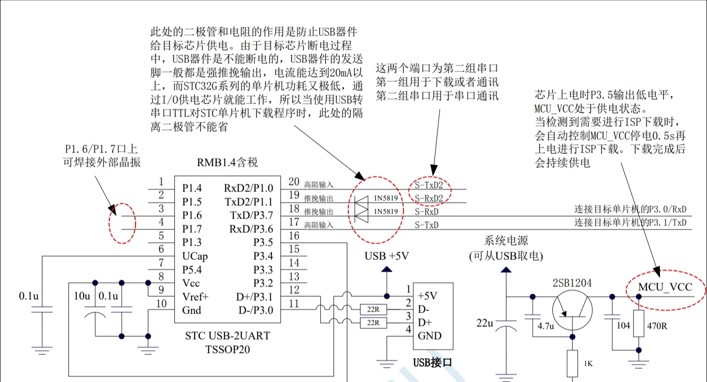

你用的什么工具下载的,这个图是STC 的usb转双串口芯片,这个芯片串口是强推挽输出所以要串二极管的。

发表于 2024-3-6 08:29:50 | 显示全部楼层

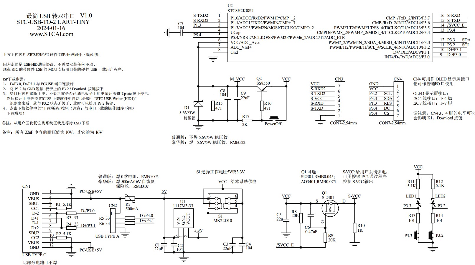

USB转串口的芯片可以工作在开漏,就不会给被烧录MCU供电
