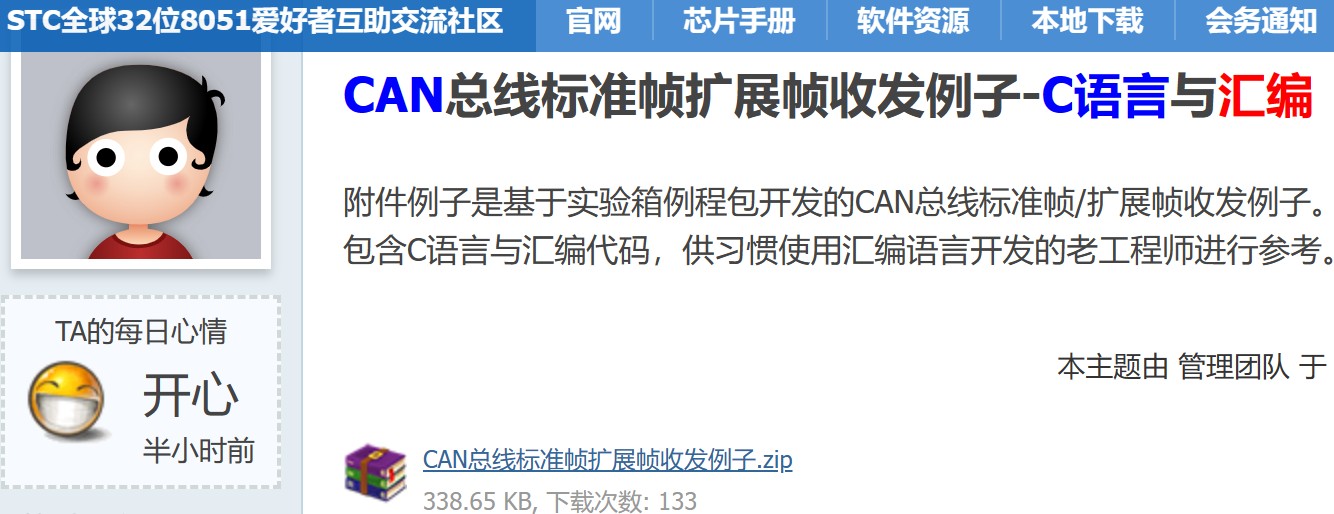

神*** 发表于 2024-3-5 09:45
【新提醒】CAN总线标准帧扩展帧收发例子-C语言与汇编 - CAN/Lin/CANOpen - 国芯论坛-STC全球32位8051爱好 ...
谢谢您的回复。
我就是用的49中的汇编例程,这个例程中,我修改了主频的速率,我用的是12M,
CAN口的速率是50K,相应设置如下:
TSG1   EQU    5                ;0~15
TSG2   EQU    4                ;1~7 (TSG2 不能设置为0)
BRP    EQU    9                ;0~63
SJW    EQU    01H        ;重新同步跳跃宽度: 00H/040H/080H/0C0H
;总线波特率100KHz以上设置为 0; 100KHz以下设置为 1
担心烧坏IO口,所以IO口我都设为准双向,C语言程序中也是这样设定的。
CAN口我用的是CAN1的P5.0,P5.1 相应程序如下:
    ORL     AUXR2, #02H       ;CAN1模块使能
    ANL     AUXR2, #NOT 08H   ;选择CAN1模块
   ANL                P_SW1,         #0CFH;
   ORL                P_SW1,         #010H;
其他的没有改动,再就是我发现程序中调用子程序用的是 命令是CALL ,编译没有问题,不过汇编中调用子程序不是用ACALL或者LCALL吗?CALL 与ACALL或LCALL有什么不同吗?
