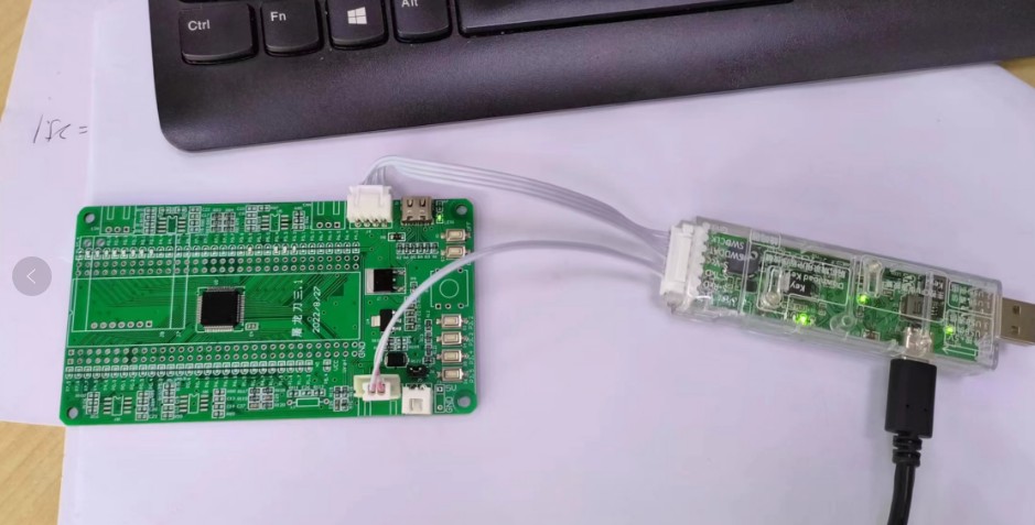

发表于 2024-3-12 16:07:15 | 显示全部楼层
用 【STC-USB Link1D】 SWD 仿真 STC32G12K128,
        USB扩展的串口        和 目标MCU串口1通信
LINK1D&屠龙刀的仿真 串口1通信-开启内部上拉.zip (926.85 KB, 下载次数: 387)
热线19952583534
www.STCAI.com

发表于 2024-3-27 21:56:03 | 显示全部楼层
请问,用官方配送的4线(VCC、3.0、3.1、GND)转type C连接到核心板是不是不能进行串口通信? 因为3.0、3.1被STC-USB Link1D占用吗?
3.0 3.1通过STC USB Link1D可以串口通信,你可以传照片和程序上来,大家一起帮你分析  详情 回复 发表于 2024-3-28 08:45

发表于 2024-3-28 08:45:22 | 显示全部楼层
JimOr*** 发表于 2024-3-27 21:56
请问,用官方配送的4线(VCC、3.0、3.1、GND)转type C连接到核心板是不是不能进行串口通信? 因为3.0、3 ...
