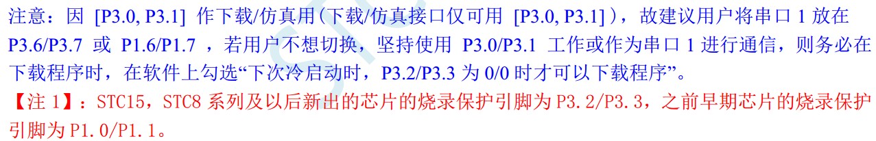

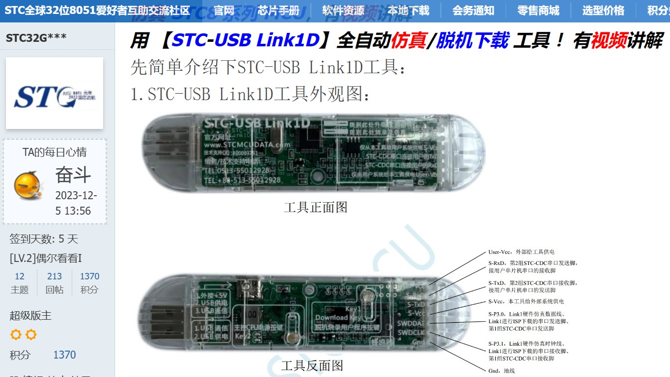

如何让 STC-ISP-烧录工具 支持 3.3V ISP-烧录
STC-USB Link1D ,工具】
===可以通过软件设置,输出 3.3V/还是5V,
===对早期的非宽电压芯片,
        直接根据型号知到是5V-MCU还是3.3V-MCU,
        自动输出 5V或3.3V
一箭双雕USB双串口,工具】
===要手工跳线, 选择 3.3V / 5V
下面第二代配线,是专门定制的
支持USB2组串口同时工作的线
这跟带磁环的 【USB-TypeA 到 USB-TypeC】加强线
也是专门定制的
【GND,17根;D+,7根; D-,7根;USB+5V,17根】

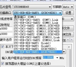

发表于 2024-3-4 21:27:28 | 显示全部楼层
在电脑上连接上
三个 【STC-USB Link1D】
两个 【
一箭双雕之USB转双串口】和
的效果
这个好
第一个
一箭双雕之USB转双串口:
HID+2CDC  复合设备
1, USB-HID 烧录:
     STC-USB-HID-UART1 (2CDC+HID1)
2, USB-CDC, USB转双串口
    STC-CDC1-UART1 (COMa), 2CDC+HID
    STC-CDC2-UART2 (COMb), 2CDC+HID
第二个
一箭双雕之USB转双串口:
HID+2CDC  复合设备
1, USB-HID 烧录:
     STC-USB-HID-UART1 (2CDC+HID2)
2, USB-CDC, USB转双串口
    STC-CDC1-UART1 (COMc), 2CDC+HID
    STC-CDC2-UART2 (COMd), 2CDC+HID
第一个
STC-USB Link1D:
HID+2CDC  复合设备
1, USB-HID 烧录:
     STC-USB-HID-UART1(Link1)
2, USB-CDC, USB转双串口
    STC-USB-CDC1-UART1 (COMe), Link
    STC-USB-CDC2-UART2 (COMf), Link
第二个
STC-USB Link1D:
HID+2CDC  复合设备
1, USB-HID 烧录:
     STC-USB-HID-UART1 ( Link2)
2, USB-CDC, USB转双串口
    STC-USB-CDC1-UART1 (COMg), Link
    STC-USB-CDC2-UART2 (COMh), Link
第三个
STC-USB Link1D:
HID+2CDC  复合设备
1, USB-HID 烧录:
     STC-USB-HID-UART1 ( Link3)
2, USB-CDC, USB转双串口
    STC-USB-CDC1-UART1 (COMi), Link
    STC-USB-CDC2-UART2 (COMl), Link
HID-UART 可以区分是第几个STC-USB Link1D】
===Link1/Link2/Link3
HID-UART 可以区分
第几个【2CDC+HID】/【STC的普通USB转双串口+HID复合设备】
===【2CDC+HID1/【2CDC+HID2/【2CDC+HID3
CDC-UART 无法区分是第几个
STC-USB Link1D】
===此处的 Link/Link/Link 无法区分是第几个
同一台电脑上插了 第几个 【STC-USB Link1D】
CDC-UART 无法区分是第几个2CDC+HID
===此处的 2CDC+HID/2CDC+HID/2CDC+HID 无法区分是第几个
同一台电脑上插的多个 第几个 2CDC+HID】无法区分显示,只能自己人为判断
