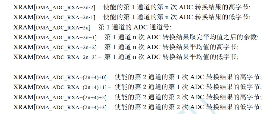

 楼主| 发表于 2024-3-7 12:43:02 | 显示全部楼层
梁*** 发表于 2024-3-5 23:20
不明白“最后将ADC两字节数据还原到0~4095时数据出现了问题”指的是什么。
DMA完成之后,直接读平均值即可 ...
就是内存位置错了,按照官方文档来的,你看看打圈的是不是有问题

发表于 2024-3-7 15:43:03 | 显示全部楼层
手册有误,我立刻通知公司修改。
STC8H8K64U 或 STC8A8K64D4的手册没有错误:
