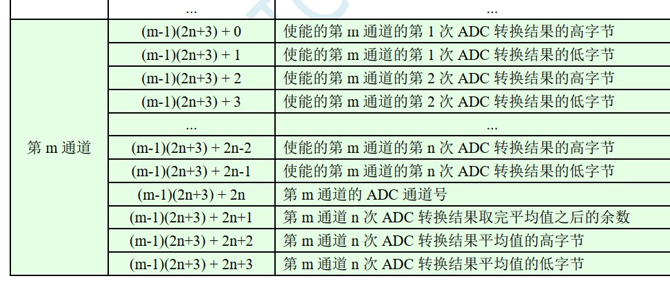

根据官方文档,我尝试了一下7通道的ADC+DMA,DMA转换次数选择为4次,但是在最后将ADC两字节数据还原到0~4095时数据出现了问题。
最后我发现把偏移地址再加个(m - 1)就对了,是不是官方文档有问题?
官方文档
官方文档

发表于 2024-3-5 11:44:20 | 显示全部楼层
首先手册是没问题的,其次代码没编译通过也没办法下载进去看结果, 最后你描述的那个问题我没看懂,但是看代码好像这个地方明显有问题
单通道采集4次,那总数就是4x2+4个字节,12个字节为什么这里循环了七次计算?  详情 回复 发表于 2024-3-5 11:47

发表于 2024-3-5 11:47:16 来自手机 | 显示全部楼层
电子DIY小家 发表于 2024-3-5 11:44
首先手册是没问题的,其次代码没编译通过也没办法下载进去看结果, 最后你描述的那个问题我没看懂,但是看 ...
单通道采集4次,那总数就是4x2+4个字节,12个字节为什么这里循环了七次计算?{:5_296:}

 楼主| 发表于 2024-3-5 11:49:57 | 显示全部楼层
电子DI*** 发表于 2024-3-5 11:47
单通道采集4次,那总数就是4x2+4个字节,12个字节为什么这里循环了七次计算? ...
是7个通道,每个通道每次采集4次,所以每次采集完后分别把7个通道的数据转换出来。
一个通道=2*采集次数+通道号(1字节)+平均完余数(一个字节)+平均值高字节 +平均值低字节  详情 回复 发表于 2024-3-5 12:49

发表于 2024-3-5 12:49:58 | 显示全部楼层
学习发*** 发表于 2024-3-5 11:49
是7个通道,每个通道每次采集4次,所以每次采集完后分别把7个通道的数据转换出来。 ...
