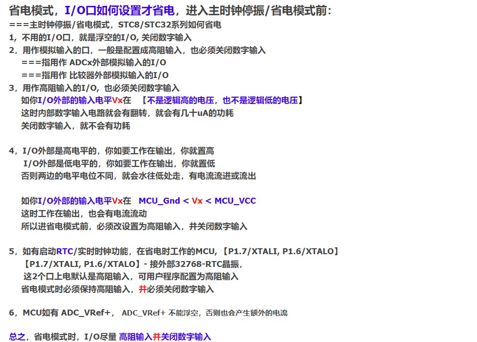

国学*** 发表于 2024-3-4 16:57
省电模式,I/O口如何设置才省电,进入主时钟停振/省电模式前
我指的不是没有使用的IO  ,芯片上没有的IO要不要设置, 按理说即使芯片上没有 但是晶元上可能时有的

发表于 2024-3-4 18:03:03 | 显示全部楼层
以个人经验,没引出的引脚不用设置、也不能设置

发表于 2024-3-4 18:30:00 | 显示全部楼层
保险起见,没有的io也设置为高阻模式并且关闭数字输入
直接设置就行了,没引出但是寄存器一样可以设置的

发表于 2024-3-4 19:30:05 | 显示全部楼层
你怀疑内部有空脚,就将其设置为【高阻输入 + 关闭数字输入】

发表于 2024-3-4 21:12:18 | 显示全部楼层
先全部设置为高阻输入 + 关闭数字输入    然后在代码里用就打开/关闭就行了    就没有这个担心了
