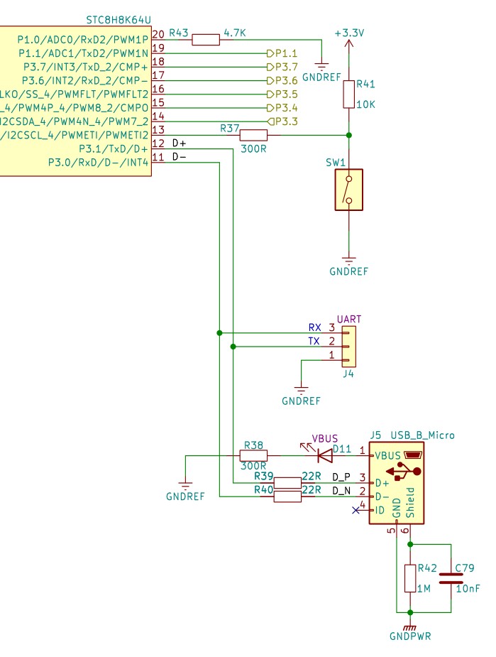

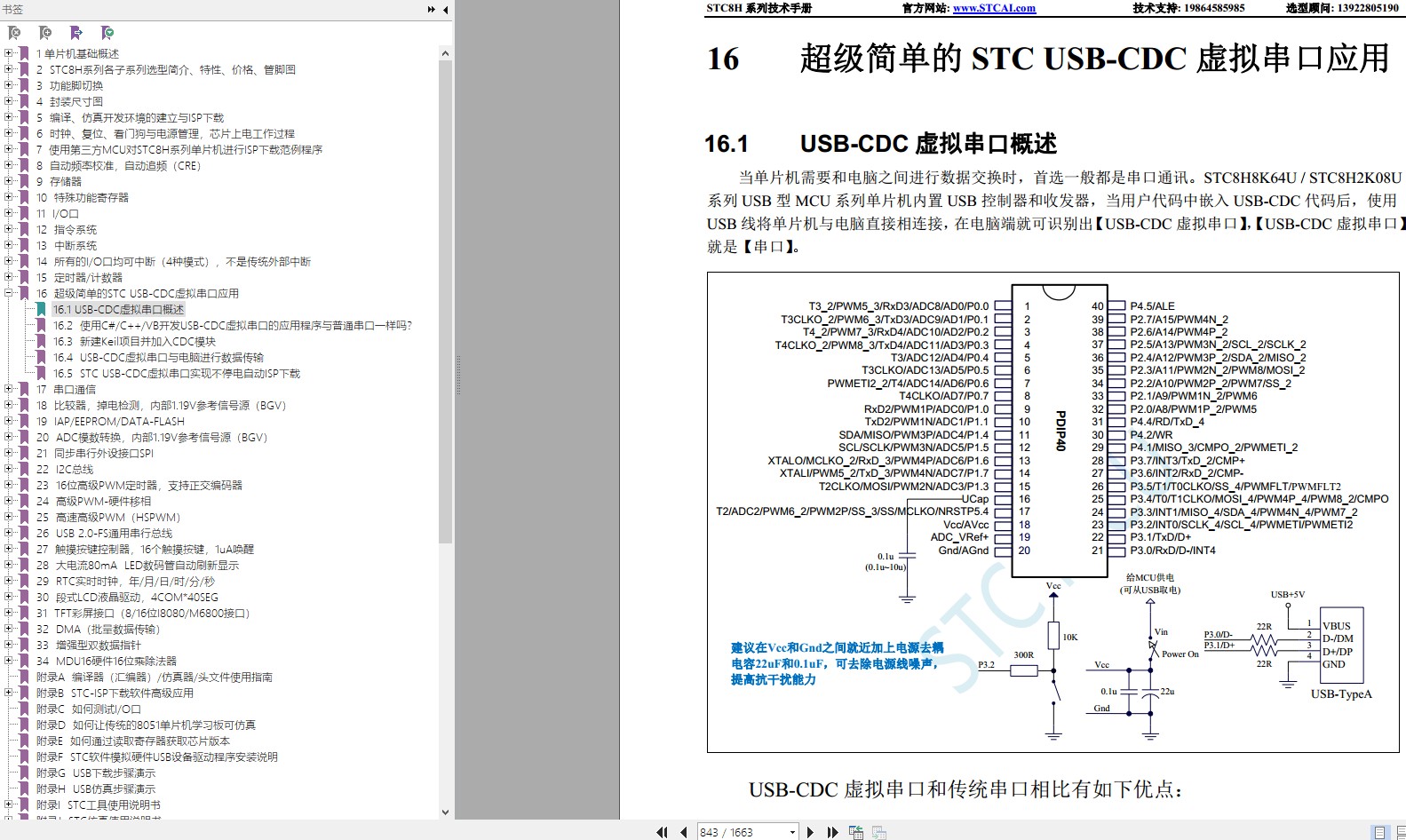

 楼主| 发表于 2024-3-4 15:00:16 | 显示全部楼层
21cns*** 发表于 2024-3-4 14:21
看技术手册可知,P30/P31不需要上拉到电源,但最好串联22欧的阻抗匹配电阻。 ...
这是单片机的USB接口电路,请问各位有什么问题吗?
目前设备插入电脑的USB接口,设备管理器中没有任何反应,但是如果在D+信号上添加一个1.5K的上拉电阻到电源的话,设备插入电脑USB接口,会弹出不识别的设备。

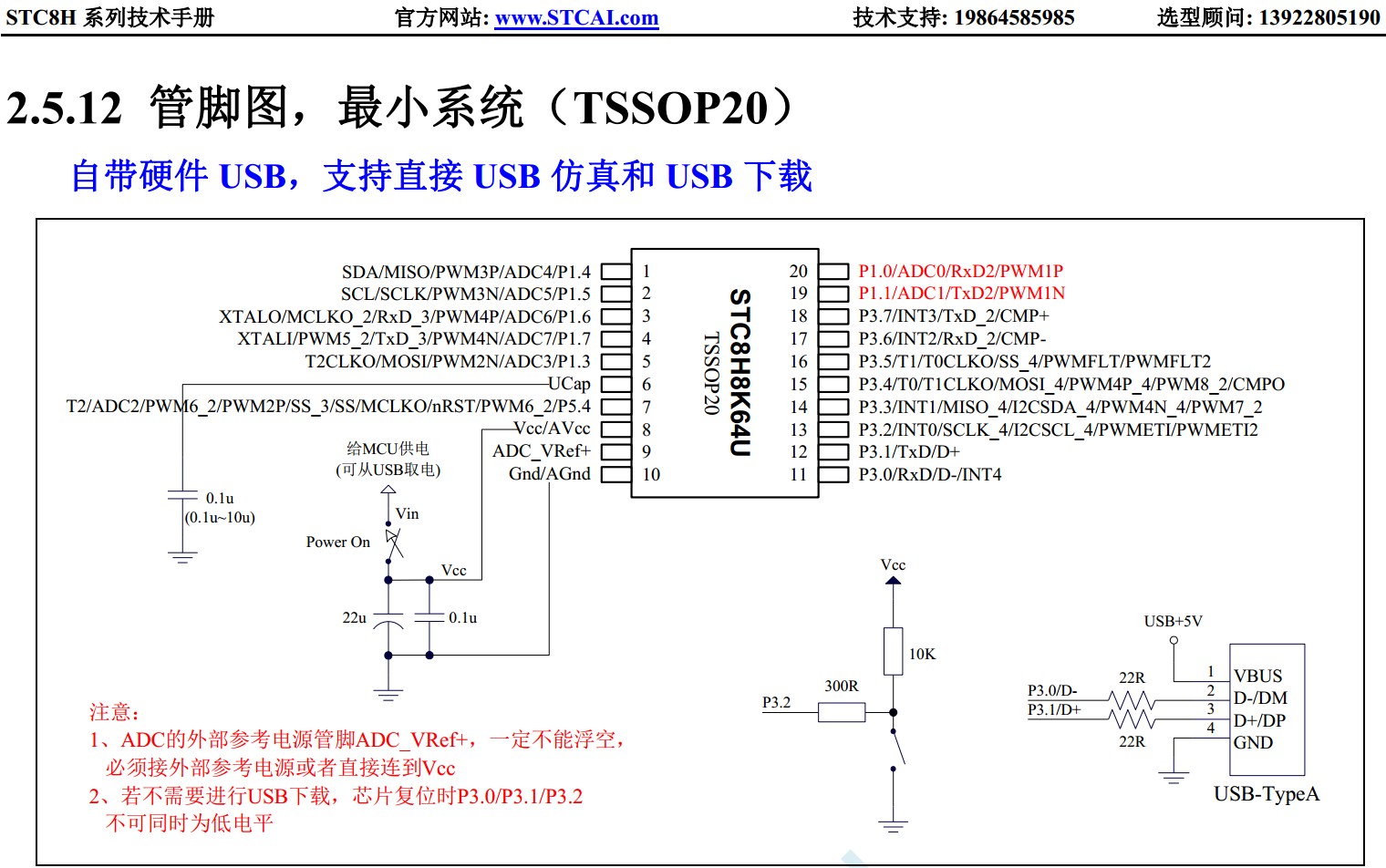

发表于 2024-3-4 15:11:13 | 显示全部楼层
jjph*** 发表于 2024-3-4 13:50
你好!请问如果将STC8H8K64U-45I-TSSOP20的P3.0和P3.1引脚(即USB通讯用的D+、D-信号)通过USB线缆直接连 ...
一定要认真看数据手册

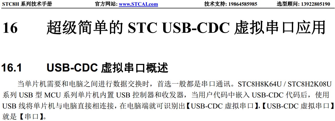

发表于 2024-3-4 15:46:56 | 显示全部楼层
jjph*** 发表于 2024-3-4 14:48
你好!请问你提到的技术手册,具体是哪个?是STC8H系列单片机技术参考手册吗?我没有找到相关的说明,能 ...
官方的技术参考手册,STC8H-20240202.pdf
843页,超级简单的STC USB-CDC虚拟串口应用

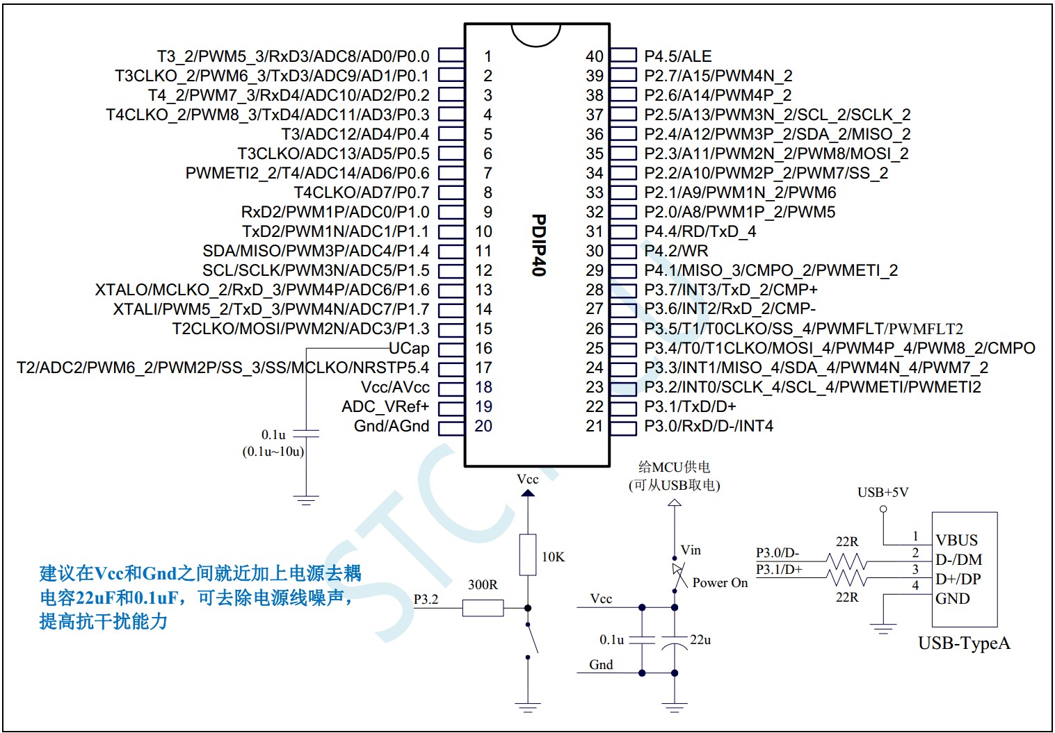

 楼主| 发表于 2024-3-4 16:05:14 | 显示全部楼层
神*** 发表于 2024-3-4 15:11
一定要认真看数据手册
你好!你发的图片我有在单片机规格书中看过,而且我画的单片机电路就是参考规格书中最小系统去设计的,只不过单片机的电源没有从USB接口取电而已。不知道你的意思是我画的电路中哪里有什么问题吗?

 楼主| 发表于 2024-3-4 16:07:57 | 显示全部楼层
843页,超级简单的STC USB-CDC虚拟串口应用 ...
感谢!找到资料了,我去学习下。
