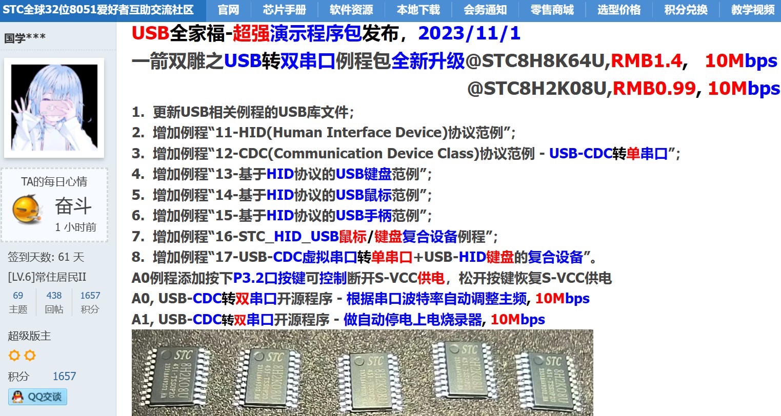

神*** 发表于 2024-3-4 10:11
USB-超强演示程序包全家福发布,RMB0.99 !一箭双雕之USB转双串口 全新升级 - USB:USB-CDC虚拟串口/就是 ...
