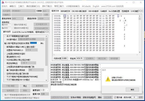

zhang*** 发表于 2025-7-30 10:34
请问专家:我升级了ISP软件到最新版,固件也升级了,但我不能加载目标机程序了(显示“设备打开失败”), ...
是用的哪款烧录器?贴下ISP软件界面截图

发表于 2025-7-30 11:12:54 | 显示全部楼层
谢谢您的回复,我刚刚又浏览了制作Link1D母片的办法试试做了一遍,
可以用了,现在烧录正常了,谢谢。
不过以后我不会随便就下载新版本了。

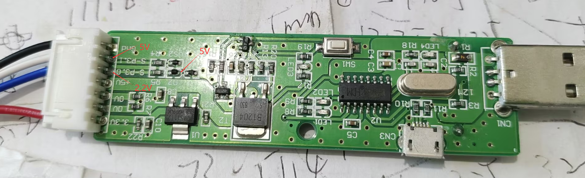

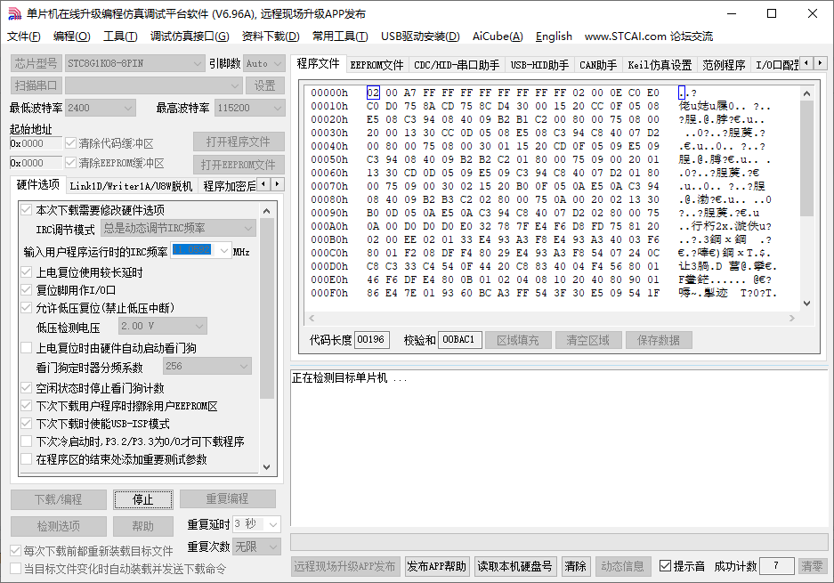

发表于 2025-9-4 17:53:30 | 显示全部楼层
通用USB转串口线,电脑上驱动和识别正常,但无法检测到单片机,也无法下载程序,是CH340坏了,还是其它的什么问题?用着好好的,放一段时间拿出来用就不行了。MCU板是没问题的,连接线也查了,借别人的串口下载线可以正常检测到和下载程序。STC8G08的
