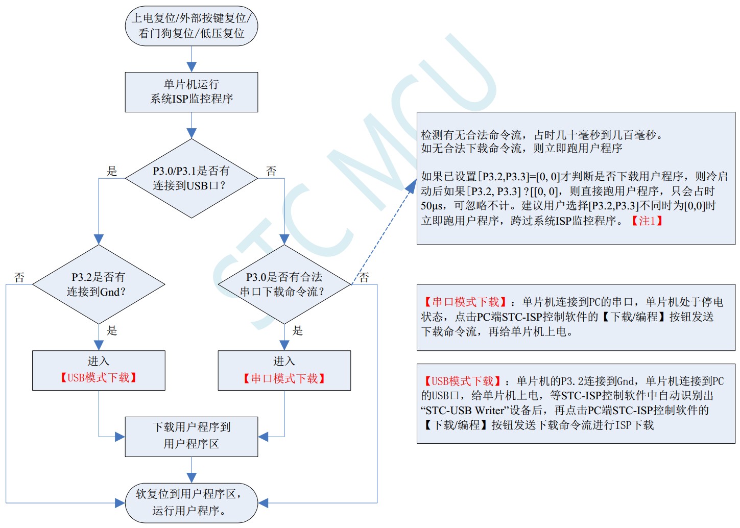

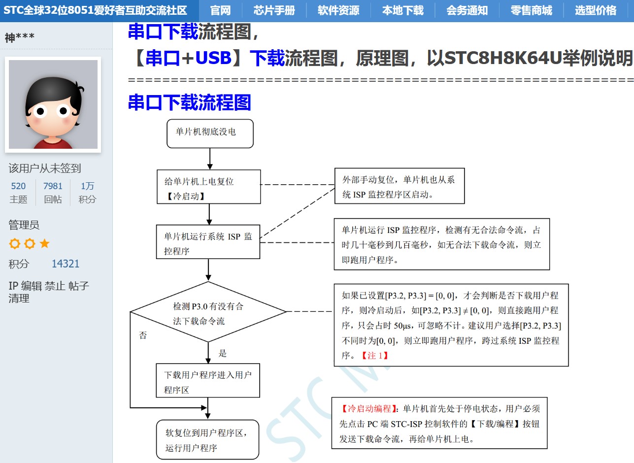

 楼主| 发表于 2024-3-3 12:06:37 | 显示全部楼层
串口下载流程图,
串口+USB下载流程图,原理图,以STC8H8K64U举例说明
串口+USB下载流程图,以STC8H8K64U举例说明

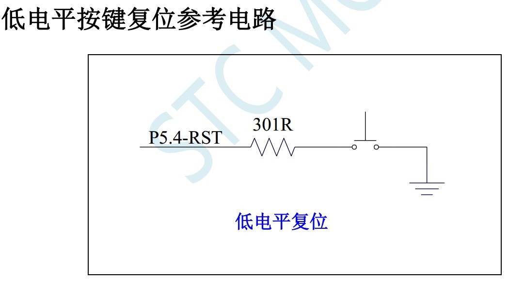

 楼主| 发表于 2024-4-4 08:02:25 | 显示全部楼层
完整的系统设计原理图@STC8H8K64U
完整的系统设计原理图@STC32G12K128
完整的系统设计参考原理图@STC8H8K64U, @STC32G12K128 - 电源/复位/省电模式/外部晶振/内部时钟/对外时钟输出/PLL-144MHz时钟 - 国芯论坛-STC全球32位8051爱好者互助交流社区 - STC全球32位8051爱好者互助交流社区 (stcaimcu.com)
如有后备电池,最好将复位脚/P5.4设置成是复位管脚功能
STC8H/STC32G 程序中将复位脚/P5.4
设置成是复位管脚功能,可外部按键复位下载
如果需要 手动按键复位,如下即可,无需任何其他复位电路
