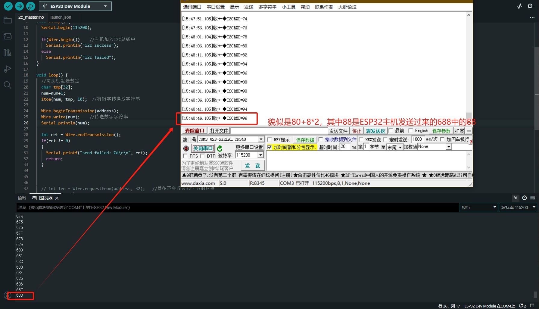

最近研究STC8K8K64U与ESP32的主从IIC通信,以STC8H8K64U作为IIC从机接收ESP32(IIC主机)发送的消息。
目前遇到的问题是:STC8K8K64U接收到的消息与ESP32发送的消息不一致。
如下图所示:
测试结果发现:STC8H8K64U接收到的消息是ESP32发送消息*2的内容,但当发送的数据是3位数后,STC接收到的数据是后2位数的结果。
ESP32采用ArduinoIDE编程,SCL->IO22, SDA->IO23,通过Serial0查看发送的消息,ESP32端代码如下:
