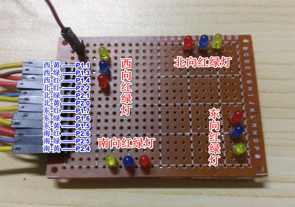

最后附上用数组制作交通灯的最终版本程序,提醒大家,不要完全复制我的程序,学习我的思路。我的程序是根据我自做开发板来分配IO的,你手上的追风剑、或屠龙刀也许不一样,自己重新分配一下,当然程序无止境,还有更多功能可待开发,仅供参考!
  1. /*--------------------------------------------------------------------------------------
  2.         1个十字路口交通灯演示:
  3.         分为北、南、西、东4个方向,每个方向有红绿黄3个LED灯,绿灯亮7s后转黄灯亮2s,
  4.         每次只许1个方向变绿灯,让“黄灯闪烁起来”,工作顺序:
  5.         1.北绿-南红-西红-东红        延时7s        由南往北为绿灯,可左转,直行,右转
  6.         2.北黄-南红-西红-东红        延时2s  黄灯亮2s后转红灯
  7.         3.北红-南绿-西红-东红        延时7s        由北往南为绿灯,可左转,直行,右转
  8.         4.北红-南黄-西红-东红        延时2s  黄灯亮2s后转红灯
  9.         5.北红-南红-西绿-东红        延时7s        由东往西为绿灯,可左转,直行,右转
  10.         6.北红-南红-西黄-东红        延时2s        黄灯亮2s后转绿灯
  11.         7.北红-南红-西红-东绿        延时7s        由西往东为绿灯,可左转,直行,右转
  12.         8.北红-南红-西红-东黄        延时2s        黄灯亮2s后转到1依次循环。
  13.
  14.         IO分配:每个IO串联1个4.7K给LED限流电阻
  15.         P2.7        P2.6        P2.5        P2.4        P2.3        P2.2        P2.1        P2.0
  16.         无                南-红        南-绿        南-黄        无                北-红        北-绿        北-黄

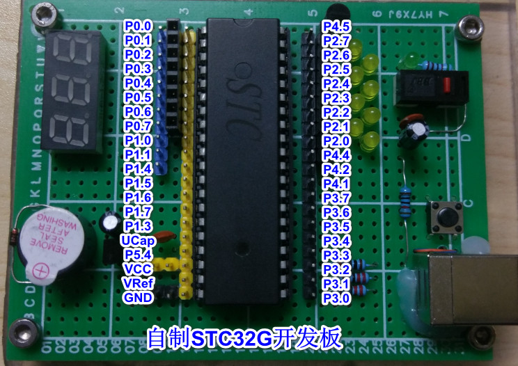

自制开发板实物图片,可完成按键点灯,流水灯,数码管,蜂鸣器等多个实验,采用硬件USB下载,实乃学习单片 ...
红绿灯模块板,12个LED为共阳极接VCC,每个LED串接5.1K限流电阻P口输出低电口点亮对应LED, ...

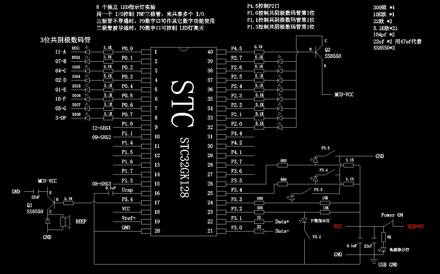

自制开发板电路图
自制开发板电路图
