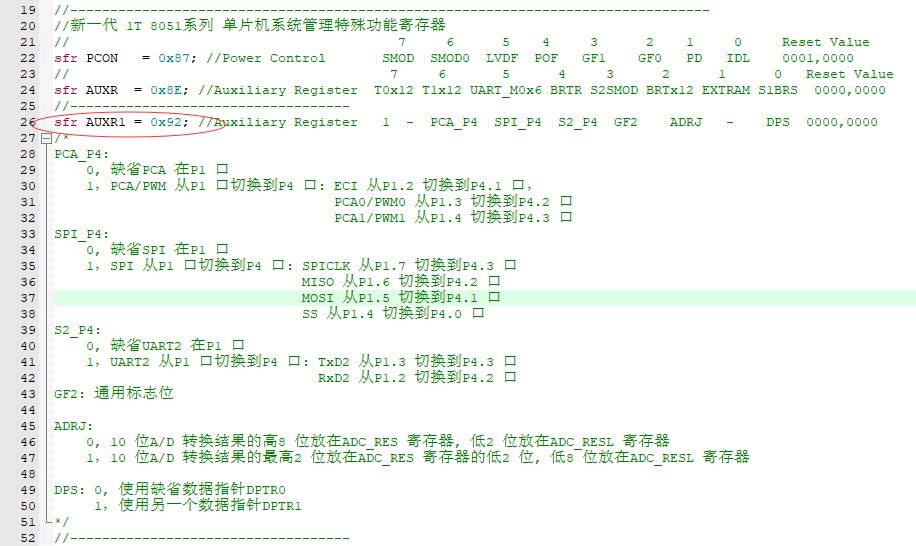

发表于 2024-3-1 09:00:14 | 显示全部楼层
sfr AUXR1 = 0x92-------这个是定义AUXR1寄存器,即指定sfr寄存器地址,如果include头文件就不用重新定义了
你应该在main中对寄存器AUXR1或位S2_P4直接赋值。

发表于 2024-3-1 09:03:42 | 显示全部楼层
sfr AUXR1 = 0xA2; //Auxiliary Register 1  -  PCA_P4  SPI_P4  S2_P4  GF2    ADRJ   -    DPS  0000,0000
这是头文件中的特殊寄存器AUXR1 的定义,这个0xA2是这个寄存器的地址,这个不能修改。
发表于 2024-3-1 09:05:01 | 显示全部楼层
21cns*** 发表于 2024-3-1 09:00
sfr AUXR1 = 0x92-------这个是定义AUXR1寄存器,即指定sfr寄存器地址,如果include头文件就不用重新定义了 ...
我是在头文件中修改了定义,之前把P1口的通讯调通然后在修改定义,但是修改完定义还是在P1口通讯,达不到切换功能。

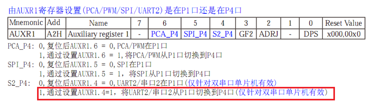

发表于 2024-3-1 09:05:53 | 显示全部楼层
如图

发表于 2024-3-1 09:09:04 | 显示全部楼层
liu19*** 发表于 2024-3-1 09:05
我是在头文件中修改了定义,之前把P1口的通讯调通然后在修改定义,但是修改完定义还是在P1口通讯,达不到 ...
你修改了特殊功能寄存器AUXR1的地址,没有修改AUXR1的值,这样AUXR1的就实现不了其该有的功能了。
因为特殊功能寄存器中的值都是和硬件直接连接或者打交道的
发表于 2024-3-1 09:20:23 | 显示全部楼层
因为特 ...
非常感谢您的指点,谢谢
