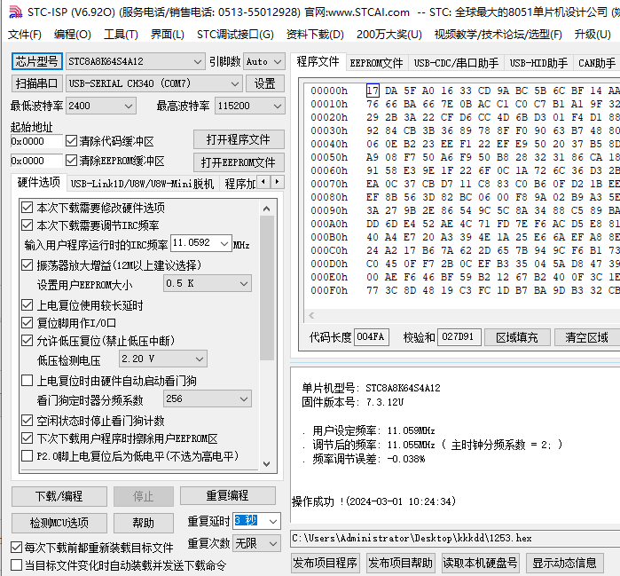

 楼主| 发表于 2024-3-1 10:01:09 | 显示全部楼层
jw*** 发表于 2024-3-1 09:55
结束仿真后,再用isp下载成功了?
对啊,isp下载成功后,程序不运行

发表于 2024-3-1 10:11:39 | 显示全部楼层
代码*** 发表于 2024-3-1 10:01
对啊,isp下载成功后,程序不运行
用什么下载的,是不是下载完成后下载器没有给你板子供电了?还是外接电源?

 楼主| 发表于 2024-3-1 10:26:46 | 显示全部楼层
jw*** 发表于 2024-3-1 10:11
用什么下载的,是不是下载完成后下载器没有给你板子供电了?还是外接电源? ...
仿真的时候,灯闪烁正常,直接下载程序,或者退出仿真的时候不运行

发表于 2024-3-1 11:05:40 | 显示全部楼层
你板子有电源吗?

 楼主| 发表于 2024-3-1 11:12:43 | 显示全部楼层
jw*** 发表于 2024-3-1 11:05
你板子有电源吗?
没有电源仿真的时候就亮不了灯,仿真的时候一切正常
