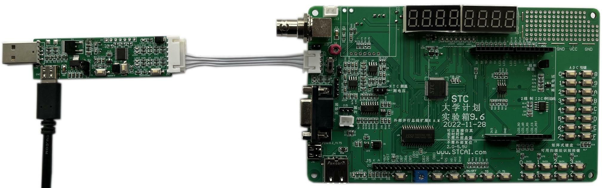

具体哪个型号?
STC8H8K64U系列   STC8H2K08U系列支持USB直接仿真

支持串口仿真

stc8大部分的都支持串口仿真吧

STC8/STC32 几乎都支持仿真了

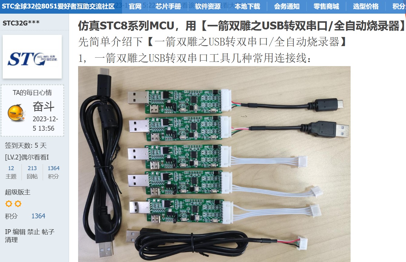

支持仿真的stc芯片,都支持串口仿真,部分支持USB仿真

STC8A8K64S4A12是过程中的 产品,现在升级版是STC8A8K64D4,可以找客服申请样品 或者直接申请可以USB下载USB仿真的STC8H8K64U系列和STC32G12K128系列  详情 回复 发表于 2024-3-1 08:43

[attachimg]36602[/attachimg] 看视频 这个是串口仿真的  详情 回复 发表于 2024-3-1 09:22
