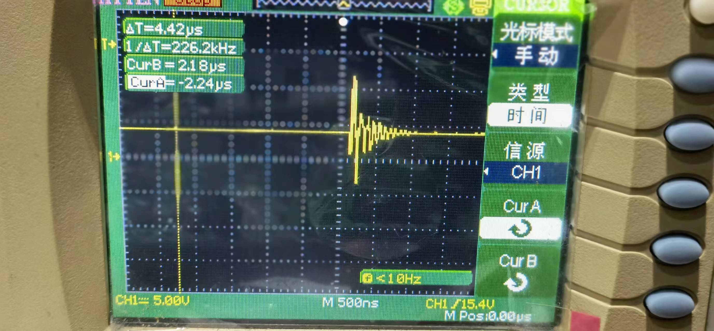

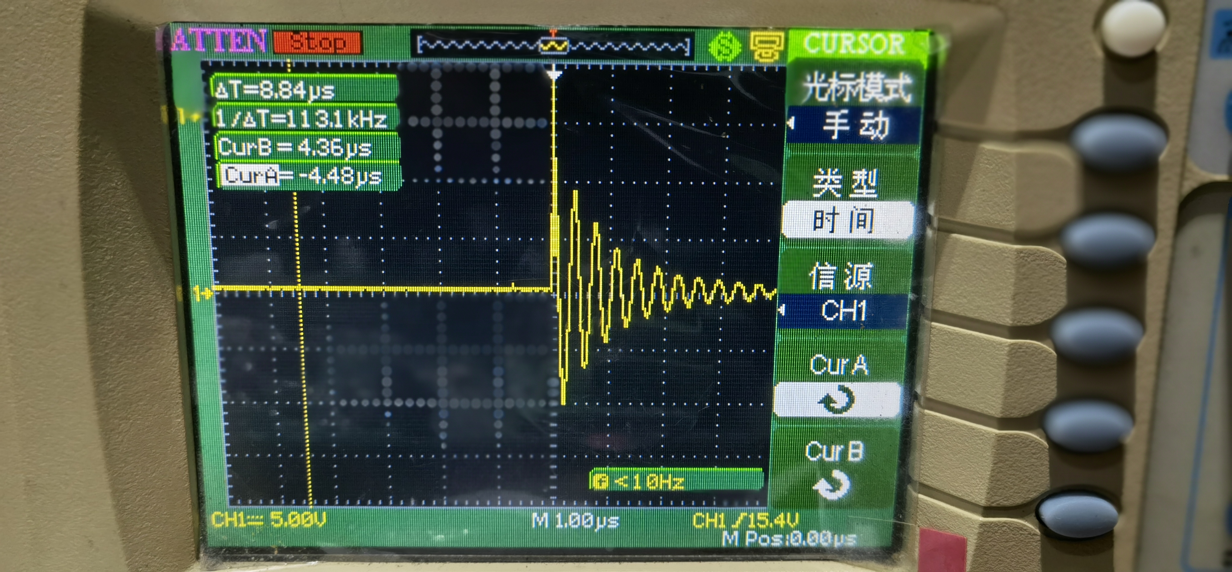

发表于 2024-3-4 18:26:22 | 显示全部楼层
测试的电源波形

应该是电源的毛刺导致芯片损坏

这么大的电源毛刺,应该是烧了吧
