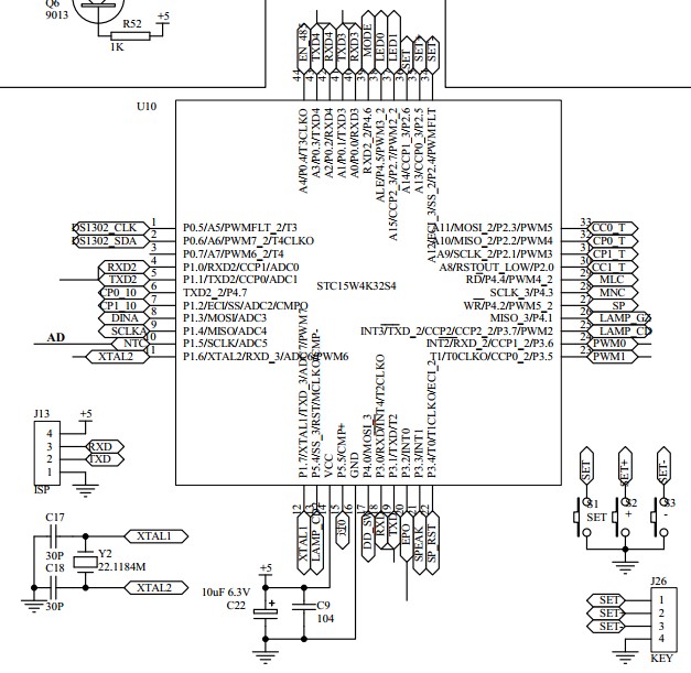

  • 打卡总天数:3
  • 最近打卡:2024-03-03 02:11:50
115
115
发表于 2024-3-1 22:55:24 | 显示全部楼层
芯片原理部分
